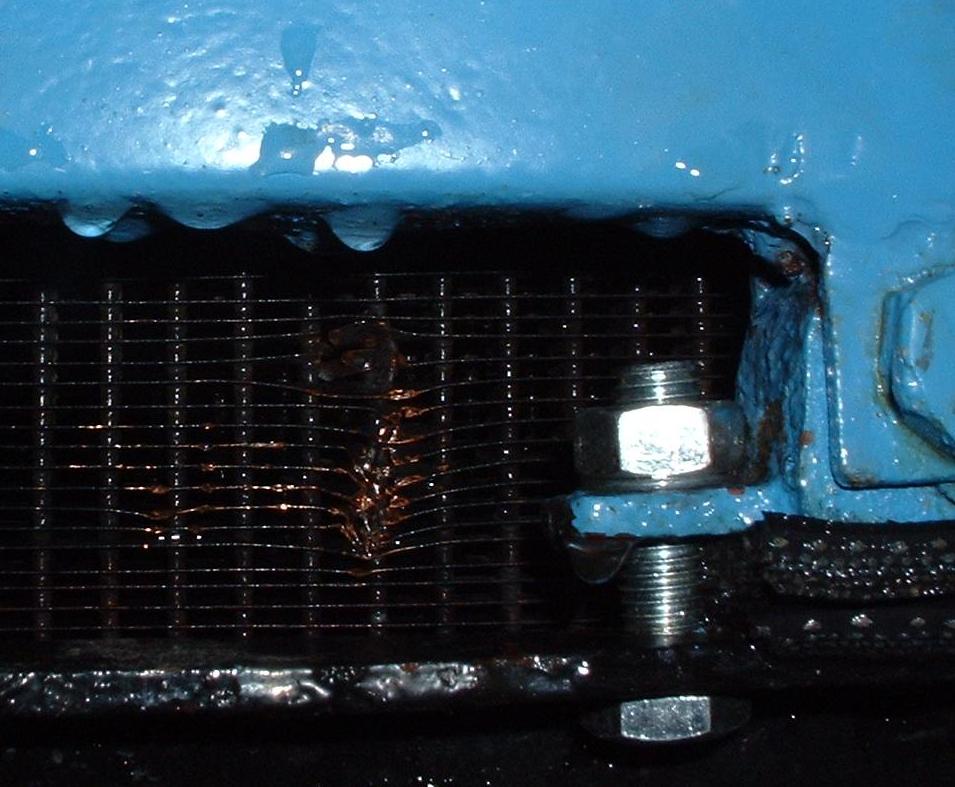

Leider ist mir heute mein Kühler kaputtgegangen. Ich bin nur ganz leicht dagegengekommen, als ich mit einem Rohr die Hütte leicht angehoben habe. Ich habe es erst später gemerkt, als was getropft hat. Es ist ein Röhrchen gerissen. Kann man das Löten oder vielleicht diese Reihe blind legen?
Was kostet ein Kühler als Gebrauchtteil? Hat einer einen liegen und möchte ihn verkaufen? Wenigstens kann ich ihn ausbauen ohne das die Hütte runter muss.

Hallo Steffen,
richten kann man soetwas immer.
Für Reparaturen gibt es spezielle Kühlerreparateure, die löten das Loch zu oder legen den ganzen Kanal blind.
Kosten so zwischen 50 und 100 Euro.
Ich habe meinen komplett neu machen lassen mit neuem Netz. Kostenpunkt 250 Euro.
