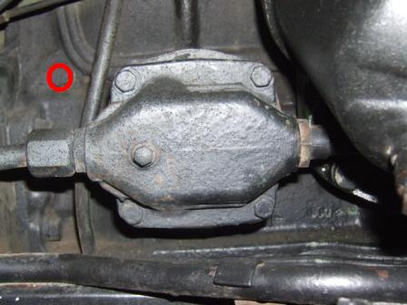

#311677
Einer am Motor (in der nähe vom Luftpresser, also Beifahrerseite) und einen am Kühler selber.
Ich habe heute nochmals nachgeschaut, im Bereich des Luftpressers ist nur eine Schraube die nach Augenmaß ohne herausschrauben eine M18x1,5 sein könnte. Handelt es sich hierbei um die Ablassöffnung für das Kühlwasser, ich habe sie im angehängten Bild rot eingekreist?
Vielleicht hat ein Vorbesitzer einen defekten Ablasshahn durch eine normale Schraube ersetzt?
MfG Andreas.
