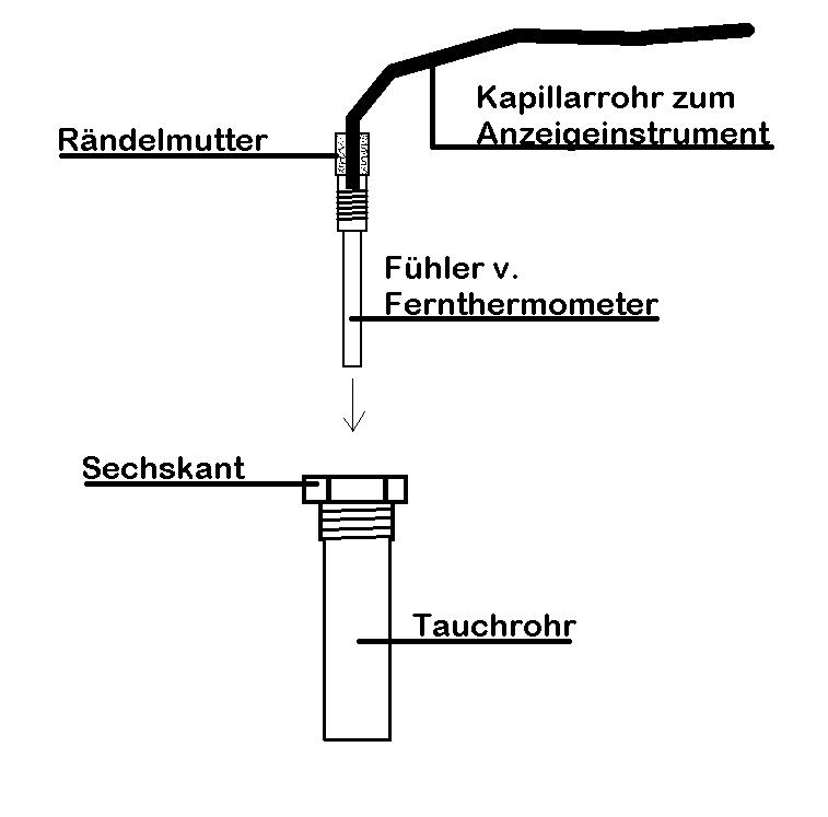

Hllo Rolf,
ich hab mal ein Bild von meinem 411 herausgekramt
Die Hohlschraube, von der Du schreibst, ist der Sechskannt, der eigentliche Fühler das dünnere Rändel. Ich bin mir nicht mehr sicher, aber ich meine, die Hohlschraube ist nur ein Adapter wegen der Unterschiedlichen Bohrungen und der Fühler geht duch diesen Adapter direkt ins Kühlwasser. Das hieße wenn Du den Fühler abschraubst, musst du das Kühlwasser ohnehin bis zu dieser Höhe absenken. Ist ja eigentlich nur das Wasser im Ausgleichsbehälter und den Rohrstücken dahin.
Wenn Du nun alles zusammen ausbaust, kannst Du eventuell von unten ein Kriechöl einbringen und vor allem den Fühler mit der Rändel vernünftig in einen Schraubstock fest einspannen und dann den Adapter über den Sechskant eventuell herunterschrauben. Dabei können leichte Schläge mit einem Schonhammer auf den dann einsetzbaren Ringschlüssel hilfreich sein.

#425616
Hallo Lukas,
gräm dich nicht, was Reiner als Tauchrohr gezeichnet hat ist unten geschlossen, und somit in Fachkreisen eine Tauchhülse[/b Ein Tauchrohr ist unten offen und hat eine ganz andere Funktion.
Ein Kondom ist also eine Tauchhülse, was man da normalerweise reinsteckt, ist dann das Fühlerelement.
Dann gibt es noch Saugrohr, Steigrohr, Standrohr, Strahlrohr Kapillarrohr und Fallrohr. Fallrohre sind hier im Grenzgebiet zum Osten besonders beliebt, wenn sie aus Kupfer sind.
