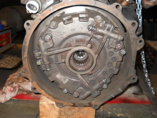

bei der Reparatur der Getriebekupplung meines U407 ist mir aufgefallen, dass das Ausrücklagers nicht gegen Verdrehen in der Gabel gesichert war.
Sind die Befestigungsklammern womöglich verschlissen und durch die Öffnung des Kupplungsgehäuses abhanden gekommen?
Oder waren ursprünglich keine verbaut.
Die Befestigungsklammer die im Angebot sind, sollen angeblich nicht für diesen Typ U407 passen.
Vielleicht hat jemand von Euch einen Rat?
Schöne Grüße aus dem Norden
Claus
#578428
Hallo Claus
claus-407 hat geschrieben:Die Befestigungsklammer die im Angebot sind, sollen angeblich nicht für diesen Typ U407 passen.
um welche Klammern bzw welchem Angebot handelt es sich denn?
