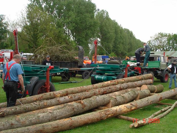

Hallo Thomas,
das ganze geht noch viel einfacher. Hast Du'n Frontlader? Dann gehts wie auf dem Bild. Der da verwendete - geliehen - Anhänger war offenbar früher auch ein "echter" Langholzanhänger. An den Quertraversen z.B. sind die Durchführungen zu erkennen.
Vor dem Mog mußten wir an der selben Stelle die Stämme noch anders aufladen: "Gummiwagen" an die selbe Stelle wie hier der Hänger. Links des Hängers im Bild stand dann unser kleiner Fahr auf einem kreuzenden Waldweg, rechts davon lagen die Stämme. Beide Rungen auf der linken Hängerseite (rechts im Bild) runtergeklappt. Darauf bzw. auf die Quertraversen Bohlen/Stangen darauf legen die eine Rampe bilden.
Ein Stahlseil am Längsrohr des Hängers befestigt, nach rechts unter dem Stamm durch, über den Stamm wieder nach links, über den Hänger drüber und zum Fahr. Mit dem wird dann der Stamm auf den Hänger gezogen. Allerdings ist ein zweiter Mann nötig.
mfG
Axel
