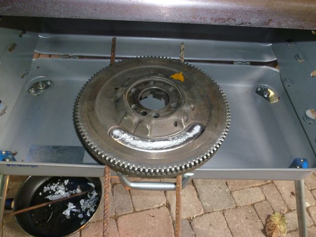

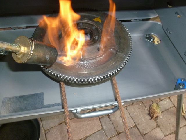

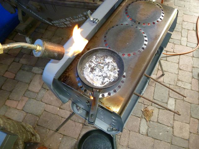

Hier mal ein kleiner Zwischenbericht von den Arbeiten am M130
die Schwungscheibe vom M180 muss neutral gewuchtet werden damit man sie am M130 verbauen kann!
Dazu hab ich Blei eingschmolzen...
343
die Schwungscheibe auf ca 200 Grad erhitzt..
344
und in die Ausfräsung gegossen..
(zuvor wurden einige Haltebohrungen gemacht damit nichts rausfliegen kann)
345
Die 6 Bohrungen müssen auf M12 aufgebohrt werden
und hier wurden die Bohrungen 10mm versenkt
damit die lieferbaren Dehnschrauben M12 x 21 passen
(Anzugsmomente: 30 plus 1 Nm Voranzug dann Drehwinkel 90° plus 10°)

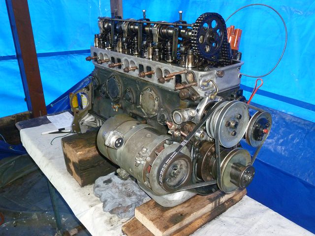

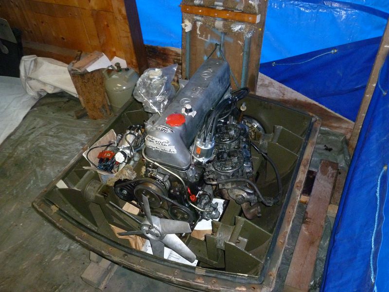

Arbeiten am Motor
vorher (von vorne)
346
nachher (von vorne)
Ölwanne, Riemenscheiben, Wasserpumpe, Lichtmaschine vom M180 montiert
347
vorher (von hinten)
348
nachher (von hinten)
Benzinpumpe und Grundplatte zum Getriebe vom M180 montiert
und senkrechtes Ölfiltergehäuse besorgt mit Anschlüssen für Ölkühler
349

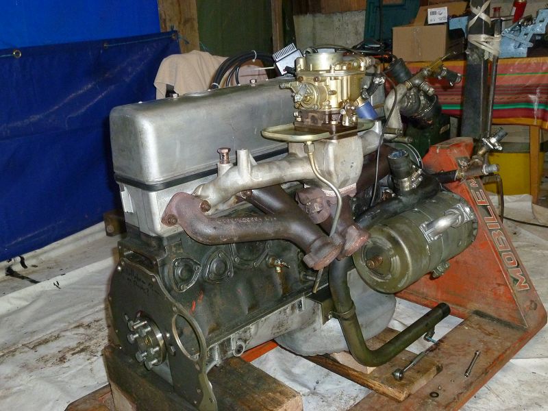

Weiter werde ich euern Rat befolgen
und erst mal Auspuffkrümmer und Ansaugtrakt mit "einem Vergaser" vom M180 montieren..
Damit fällt erst mal das aufwändige Anpassen von Auspuff und Luftansaugung (mit LPG Einströmringmischer) weg..

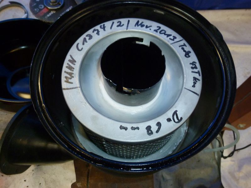

Den Ölbad-Luftfilter werde ich noch auf Papierfilter umbauen
wie hier beschrieben:
http://www.unimogfreunde.de/technik-tipp/#Ölluftfilter auf Trockenfilter beim 404
Falls der M130 mit "einem Vergaser" nicht richtig funzt, werde ich dann im zweiten Arbeitsgang auf "Doppelvergaser" umbauen..
muss ja auch zukünftig was zum Schrauben haben.. :flex
Ich werds euch berichten..
bis dann
Gruß Klaus

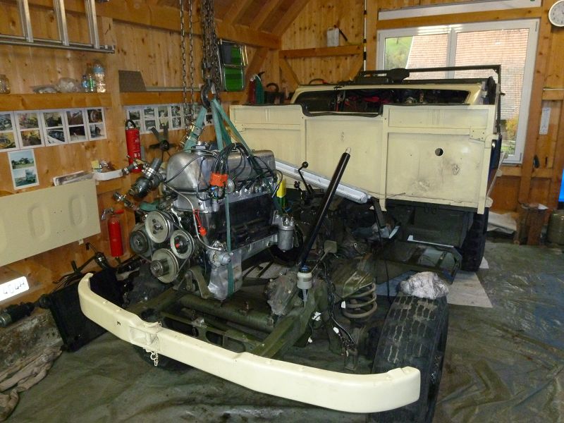

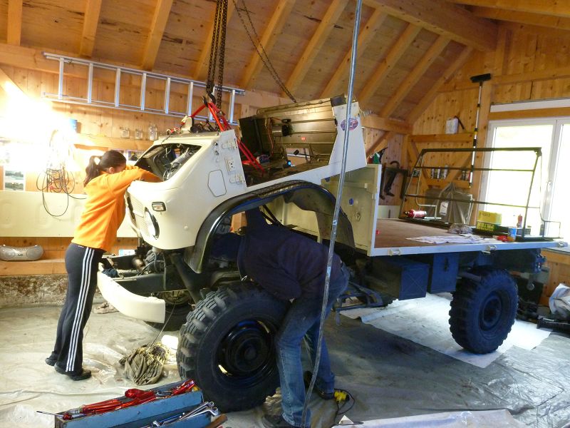

#429860

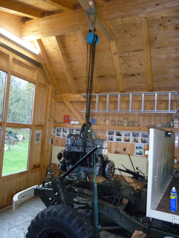

Fortsetzung Zwischenbericht vom Umbau auf M130 Motor
397
das Fahrerhaus hängt am Kettenzug..
398
und wird auf der Pritsche abgesetzt
399
der alte M180 Motor wird ausgebaut
400
Auspuff- und Ansaugkrümmer (mit einem Vergaser) werden vom M180 an den M 130 Motor geschraubt
401
der neue M 130 Motor hängt am Kettenzug und sobald die Schwungscheibe vom Feinwuchten zurück ist kann er eingesetzt werden...
403
der Luftfilter wird von Ölbad auf Papierfilter umgebaut
404
der alte M180 Motor wird eingemottet
war ein spannendes Wochenende und hat richtig viel Spass gemacht! :)

Nur mit dem eingeschmolzenen Blei in der Schwungscheibe würde mir persönlich nicht so behagen.
Es gab in diesem Forum mal Berichte das diese ausgeschleudert wurden.
Hier wäre eher das einbringen einer zweiten symmetrischen Einfräsung vorzuziehen.
