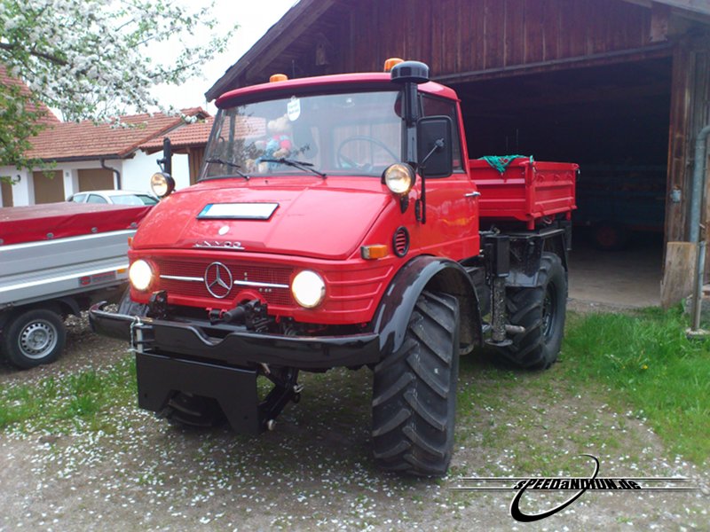

Servus Michael,
:party Steht doch jetzt ge........genial da. Und natürlich noch aus der richtigen Perspektive und Lenkeinschlag fotografiert.
Und wann stellt Du jetzt wie schon früher schon "gefordert" Dein Avatar um? :wink:

#417515
Hab da noch was für Dich, Martin:
www.speedandfun.de/modules/newbb/viewtopic.php?viewmode=flat&topic_id=420&forum=31
Auch wenn mein Mog vollrestauriert ist und sowohl technisch als auch optisch überarbeitet wurde, muß er trotzdem arbeiten... Wenn auch nur noch als Zugmaschine. Aber da war ich gerade auf Wiese (meine Holzgründe sind zum Teil nur über Wiese befahrbar) mit Kommunalbereifung schon mal an der Grenze.
Der Conti wird ja schon von vielen als guter Kompromiss zwischen Straße und Wiese/Acker beschrieben.
Ok, optisch machen sie schon auch was her! :mrgreen:
Mir hat man auch schon vorgeworfen, mein Mog sehe mit den 2 RKL wie eine Schaustellerzugmaschine aus. Als ich dann auf den noch fehlenden Kran und die Notwendigkeit einer optischen Absicherung bei Kanarbeiten im öffentlichen und nichtöffentlichen Verkehrsraum hingewiesen hatte, sah die Sache schon anders aus :wink:
Neues Avatar gibt es, wenn es mal nicht regnet...
Gruß Michael
