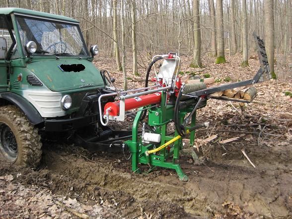

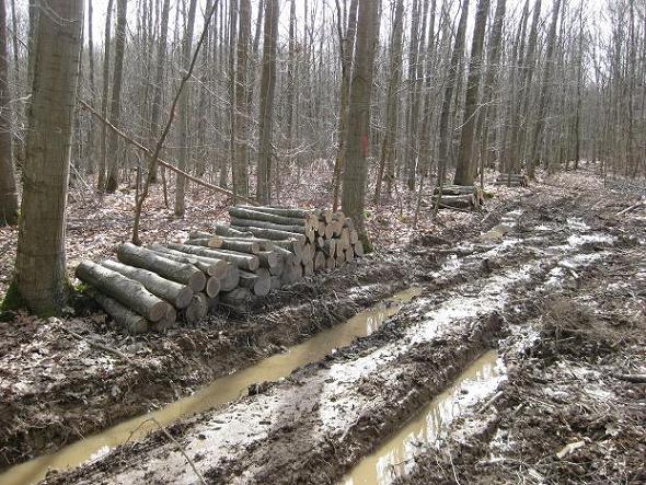

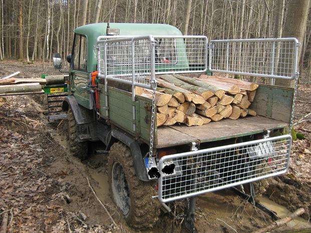

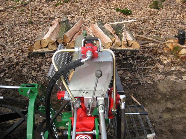

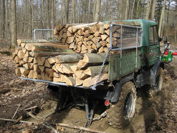

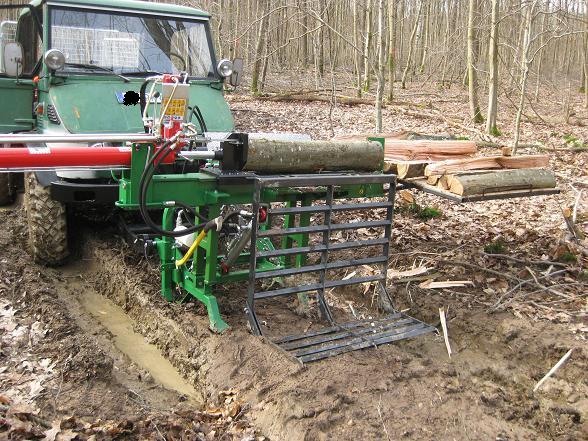

Hallo an alle die schon darauf gewartet haben meinen Spalter im Einsatz zu sehen,
war nun heute mit dem umgebauten Spalter im Wald um ihn endlich mal zu testen. Die Bedingungen ware alles andere als gut :( . siehe Bilder. Habe mich diesmal aber nicht festgefahren, war aber knapp :lol: .
Der Spalter funktionierte super, alle Schneidringe haben gehalten und ich hatte richtig spass :D . Ich habe mir eine Funkfernsteuerung für den :mog3 gebastelt, um mit der Seilwinde einfacher arbeiten. Habe die Funkfernsteuerung heute auch dabei, so konnte ich je nach bedarf den Motor über die Fernsteuerung ausschalten, starten und die Drehzahl anpassen. :party Ist ein super Erleichterung, da man nicht immer in den :mog3 krabbeln muss. Also bis jetzt konnte ich noch nichts feststellen, was ich noch optimieren muss.
Viel Spass beim Bilder schauen.
Gruß Peter

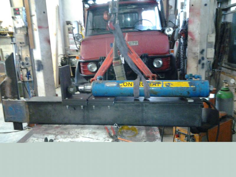

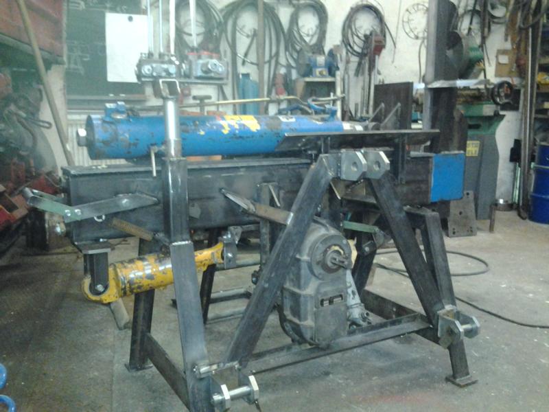

ich häng mich mal mit rein :sorry .
Bin gerade beim Eigenbau.
Fotos in umgekehrter Reihenfolge.
K800_2013-03-09 15.53.36.JPG (80.49 KiB) 3397 mal betrachtet
K800_2013-03-09 15.53.11.JPG (75.38 KiB) 3397 mal betrachtet
K800_2013-02-10 10.50.23.JPG (66.79 KiB) 3397 mal betrachtet

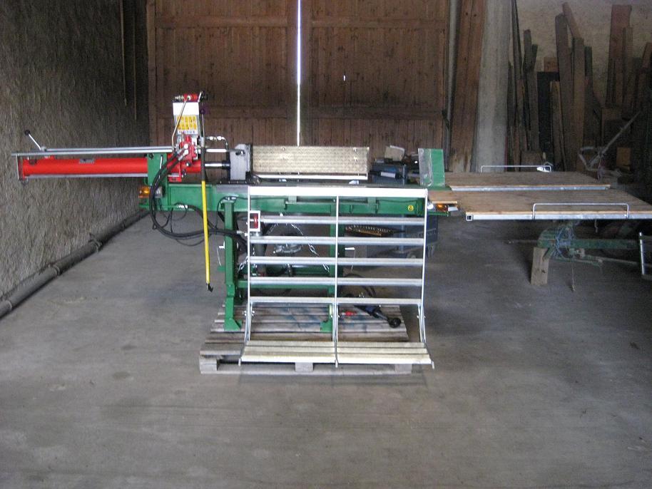

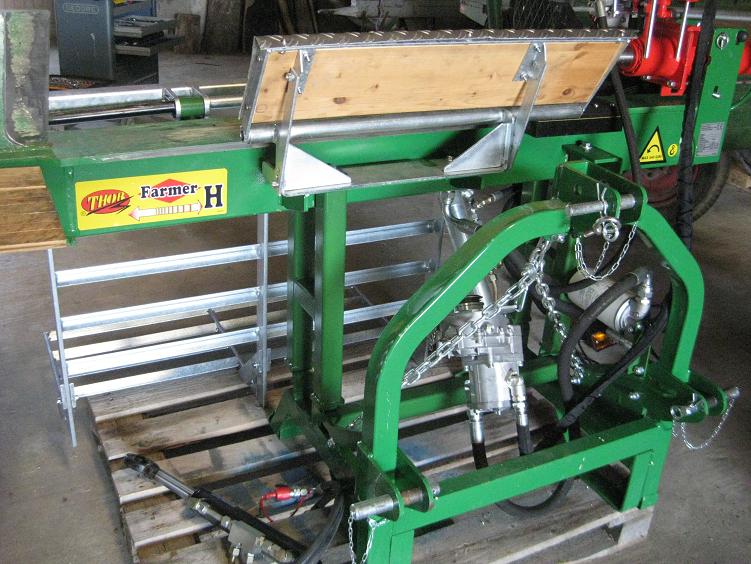

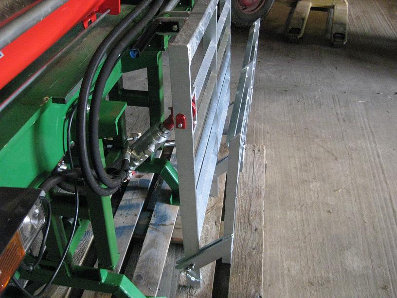

#421996

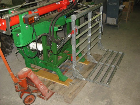

Hallo ihr Kleinholzmacher,
nach dem ich nun endlich mein Holz fertig gespalten und nachhause gebracht habe. Und an meinem Spalter keine Verbesserungen mehr durchführen muss, da alles meinen Wünschen entspricht, habe ich alle noch nicht lackierten Teile demontiert und verzinken lassen. Ich habe mich für Verzinken enschieden, da es erstens super aussieht und zweitens gerade beim Stammheber auch dauerhafter ist als Lack.
Habe euch noch einpaar Bilder angehängt.
Gruß Peter

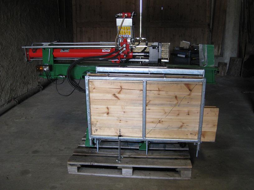

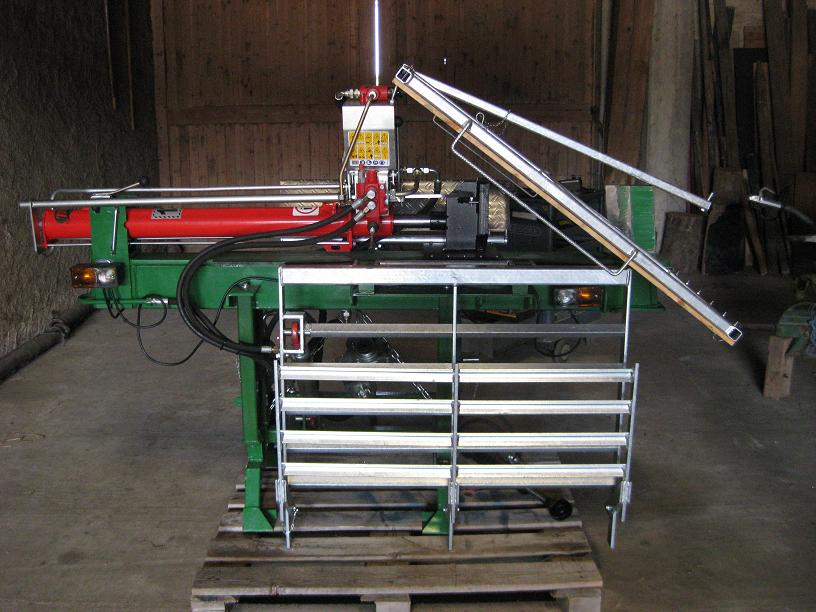

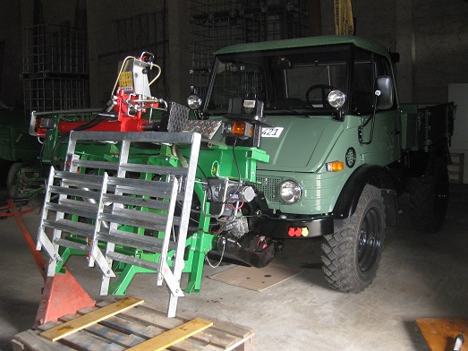

#492971

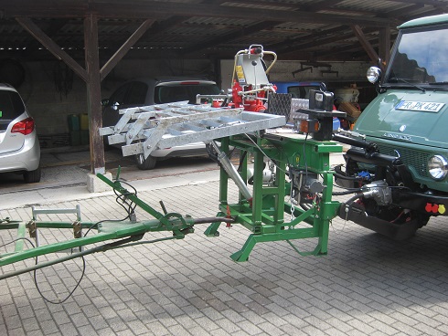

Hallo Unimoggemeinde,
da hatte ich mich doch getäuscht. Es gibt wohl immer irgendwelche Verbesserungen, die man machen kann. Denn beim letzten Spalter Einsatz sind mir dann doch noch Optimierungen eingefallen die ich umsetzten wollte.
1. Optimierung ist eine Anhängerkupplung am Spalter um den Anhänger in der Rückegasse bis zum nächsten Einsatzort zu ziehen.
2. Optimierung meine Elektrische Seilwinde hat noch einen Platz am Spalter gefunden, um die schwerere Rollen ohne Schinderei auf den Stammheber zu ziehen.
Ich werde jetzt nicht sagen, das er nun fertig ist. Es könnte ja noch sein, mir fallen noch mehr Verbesserung ein.
Gruß Peter
