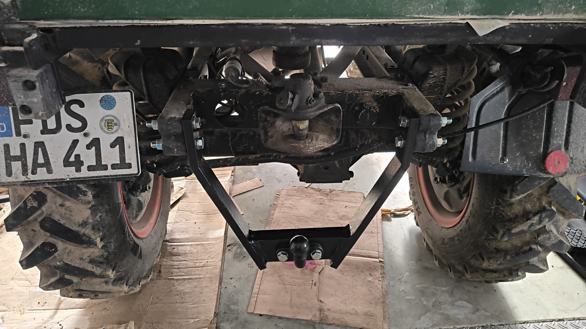

nach etwas Pause gings am Unimog mal wieder weiter.
Mittlerweile ist die Hydraulikpumpe etwas undicht und ich mache mich die nächsten Tage mal an das abdichten, werde berichten.
Mittlerweile hat auch die Anhängerkupplung den Segen vom Tüv für 3,5 t Anhängelast.
Habe mich für eine einfache Schweißkonstruktion aus 20 mm Flachstahl S355 und einem U Stahl 80 entschieden.
Rechnerisch bleibt eine Sicherheit von knapp über 2. Haupteinsatzzweck der Kupplung ist aber das Rangieren von vollen Holzhängern im Hof. :lol:
Ansonsten habe ich jetzt das Holz und Material für die Überarbeitung der Pritsche bestellt. Soll einem ja nicht langweilig werden... :mog4
