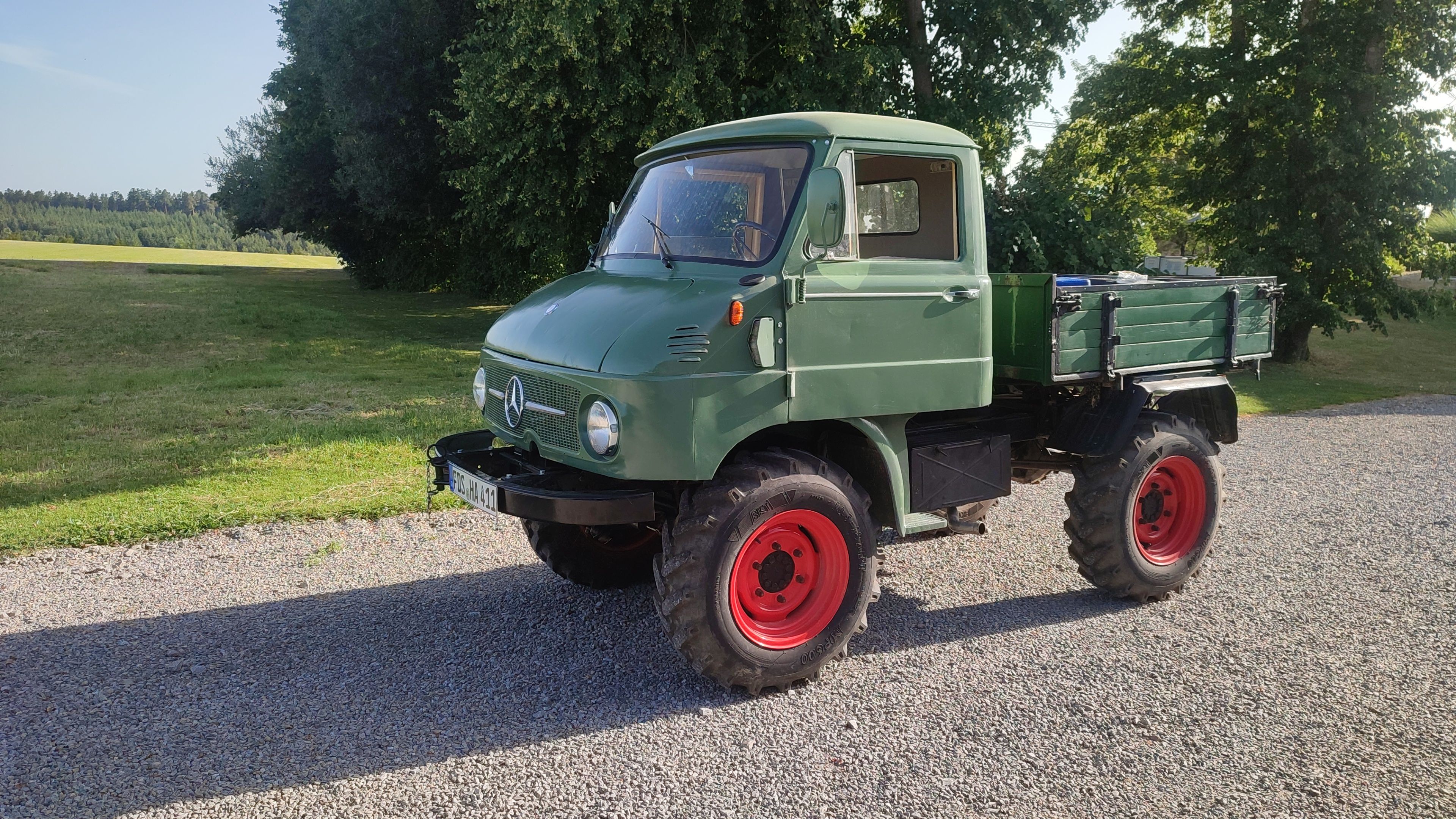

#581507
die quitschende Lichtmaschine wurde erneuert und mit der passenden Riemenscheibe ausgestatet ebenso wurde der Kombipresser mit einem teilbaren Keilriemen versehen.
Beim neuerlichen Ölwechsel in den Achsen zeigte sich, dass in der Hinterachse zuviel Öl war.
Warte gerade noch auf das Werkzeug und dann muss wohl der Abtrieb am Getriebe erneuert werden.
Ansonsten fährt der Unimog jetzt sehr schön und flott. Auch einfachere Transportaufgaben für die Baustelle erfüllt er ohne Klagen.
WhatsApp Image 2025-07-14 at 21.57.41.jpeg (221.6 KiB) 1934 mal betrachtet
