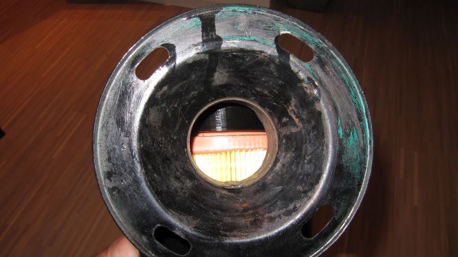

Hallo, ich bin der Werner aus dem meist schönen Bürgstadt ( wenn es nicht gerade regnet). Bin seit einigen Wochen Besitzer eines 411120 Westfalia.
Bei meinem Luftfilter mit Filterpatrone ist im Boden unten eine Ölpampe.
Frage, für was ist die gut oder wo kommt sie her.
Patrone ist von 2013
Angesaugt wird die Luft aus dem Motorinnenraum.
Vielleicht hat jemand eine Antwort.
Grüße Werner

Hallo Werner,
Da hat wohl jemand alles nach Betriebsanleitung richtig machen wollen,
Nur das Dein Luftfiltergehäuse nicht mehr dem Original entspricht.
Der origiginale Luftfiltertopf hatte unten einen Ölsumpf um Staub aufzufangen. Das ist bei deinem Filtersystem nicht mehr notwendig, hier soll sich unten durch die Luftwirbulatoren der Grobstaub im Bodendeckel absetzen.
Mach einfach sauber und wasche das Filterelement aus.
