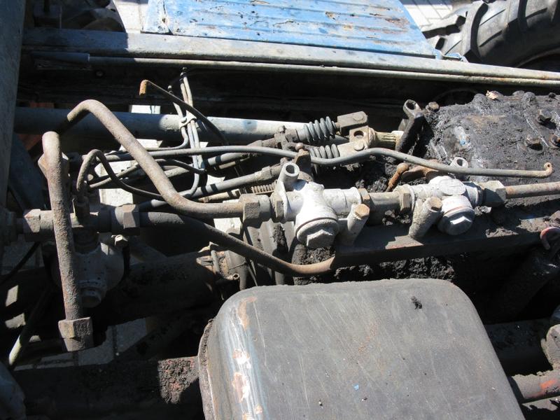

#344080
Hallo Freunde,
leider tut sich im Augenblick nicht viel.
Das neue Verdeck ist angekommen, am Motor ist ein neuer Ölfilter angepasst.
Das Ziel, mit dem Osterei das UVC-Treffen in Risum-Lindholm anzufahren, werde ich verschieben müssen.
Jochen

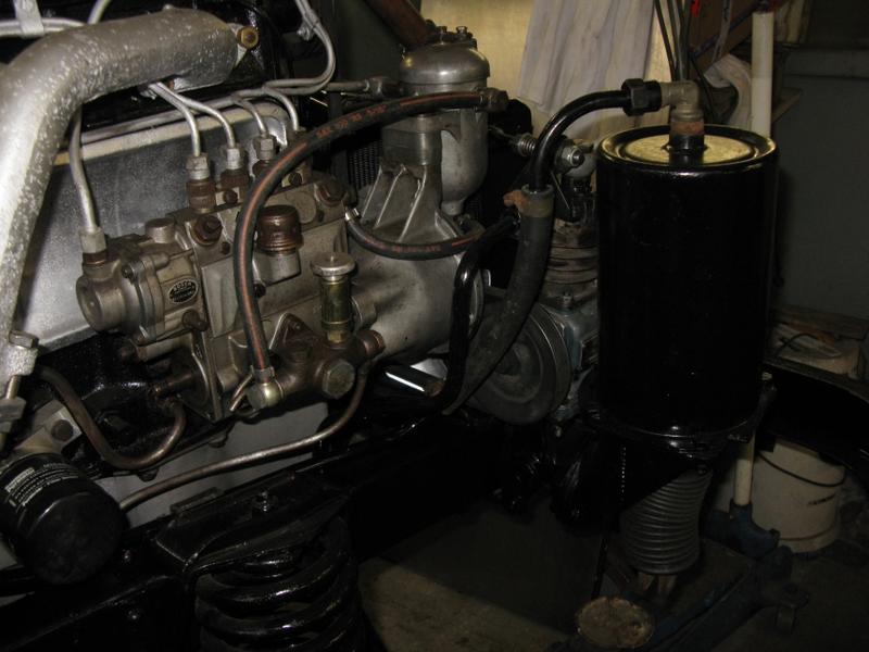

#351621

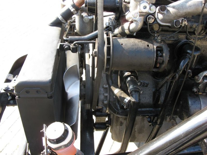

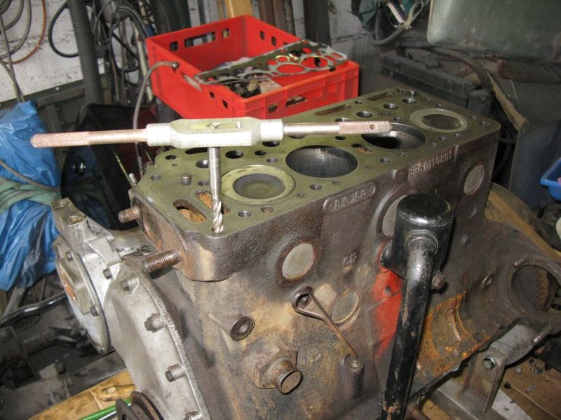

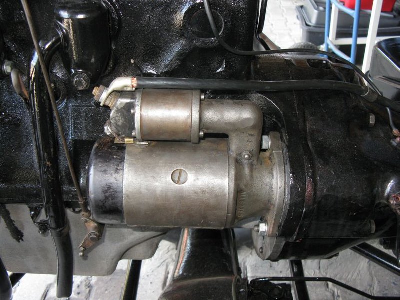

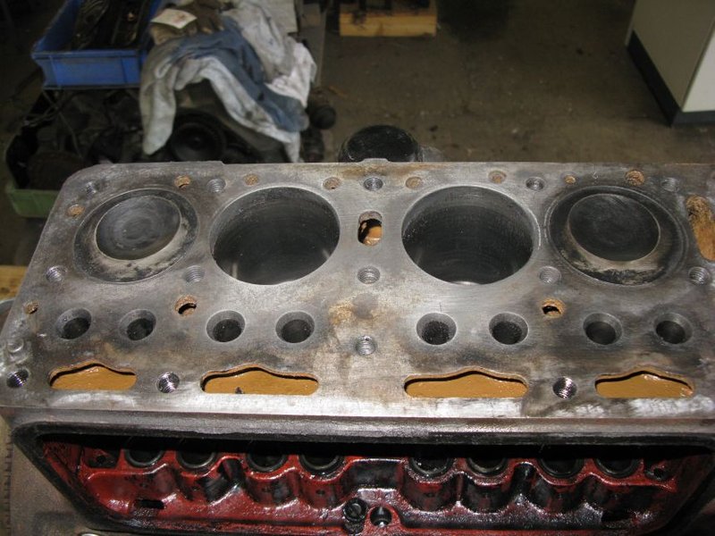

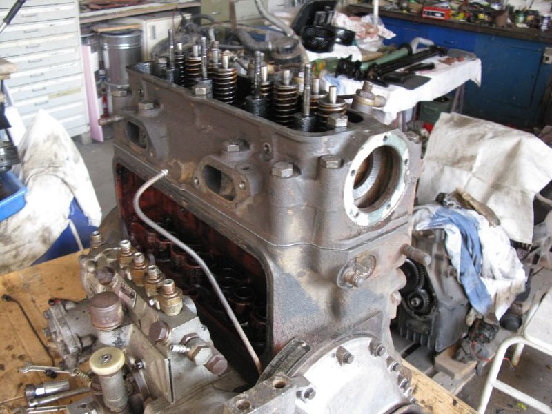

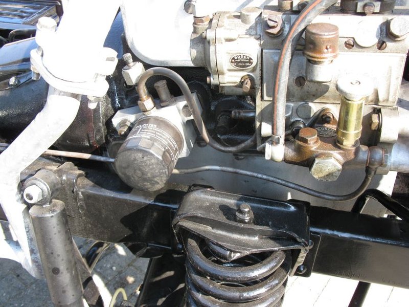

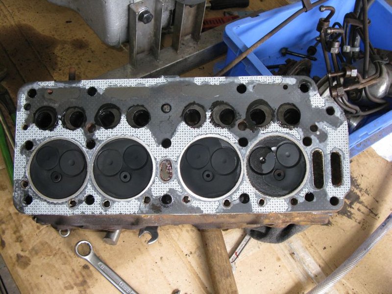

Hallo Freunde,
es geht weiter! Nach einer kleinen Schaffenspause habe ich nun den Motor revidiert und wieder eingebaut.
Optimierung von Kühlkreislauf mit 2-Wege Thermostat von Mogparts und neuem Kühler, Ölfilterumbau mit Wechselpatrone von mhame , 9 Volt Anlasser und Stabglühkerzen.
Auch eine neue Kupplungsscheibe, Automat und Ausrücklager sind montiert. Auspufftopf und Ansauggummistutzen aus dem Teilelager von Stephan Kaufmann.
Es folgen noch neue Einspritzdüsen und Luftfilterumbau auf Trockenfilter- System Lothar Joos.
Ein kleines Video vom Probelauf mit ohne Keilriemen (manuell betriebene Wasserpumpe)
Jochen

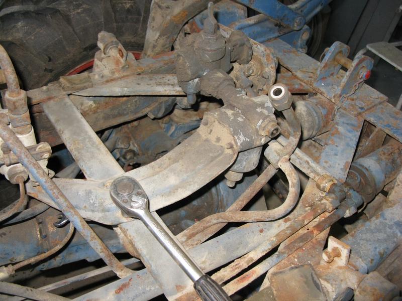

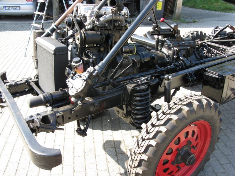

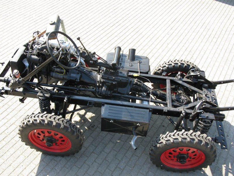

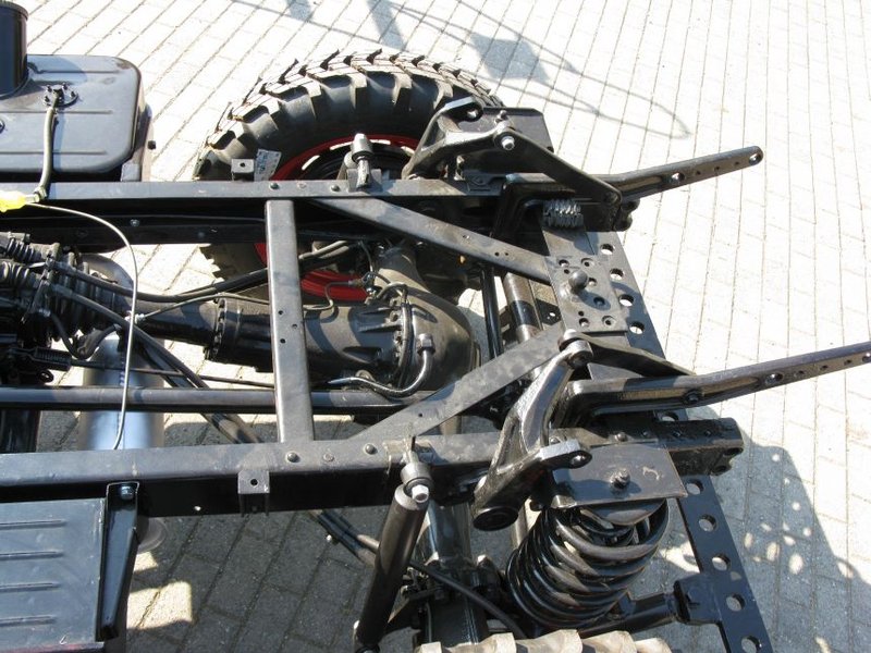

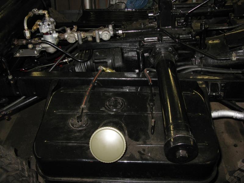

#354531

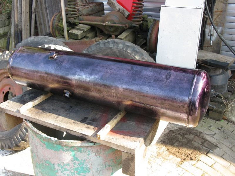

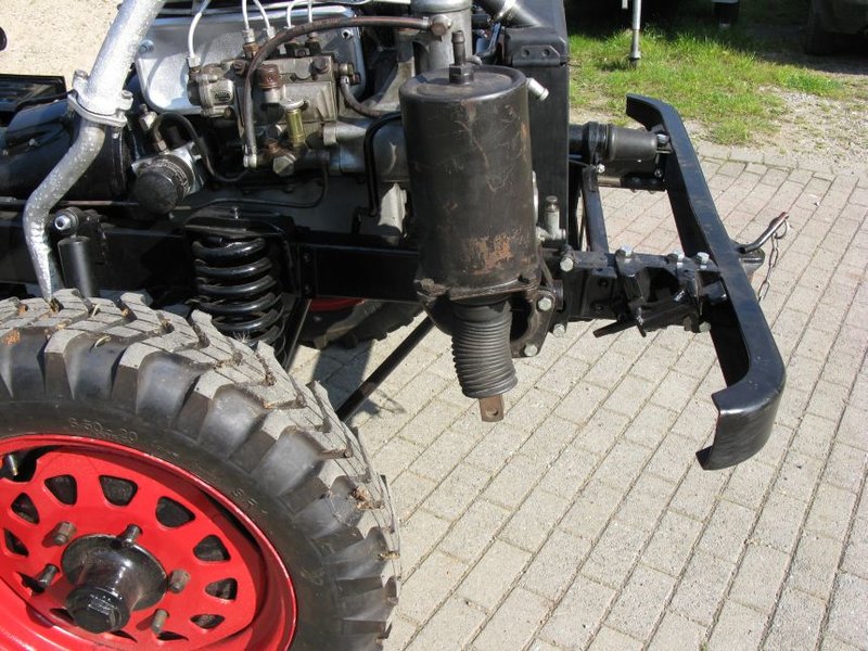

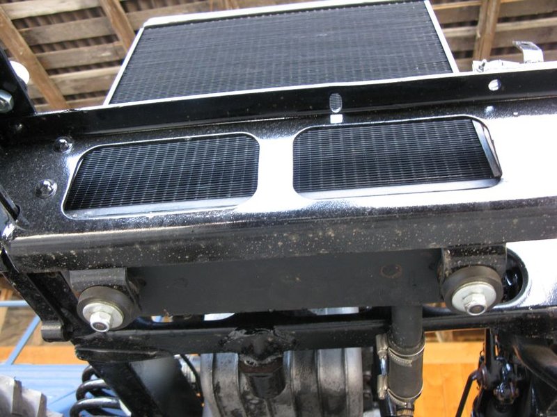

Hallo Freunde,
ich habe die letzten Tage dazu genutzt, das Fahrgestell mit Einbau der Druckluftkomponenten wie Front-Hubzylinder, Kompressor und Leitungen zu versehen.
Einen Seitenabtrieb am Getriebe habe ich auch montiert und dabei das Getriebe innen von altem Öl gereinigt und neues Getriebeöl eingefüllt.
Neue Einspritzdüsen sind mittlerweile auch eingebaut, eine deutliche Verbesserung !
Der Faltenbalg für die hinteren Luftzylinder passt auch vorne, wenn man den Stulpen etwas aufweitet. Klappt prima! Quelle: Schmidt Wuppertal
Jochen

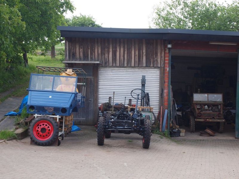

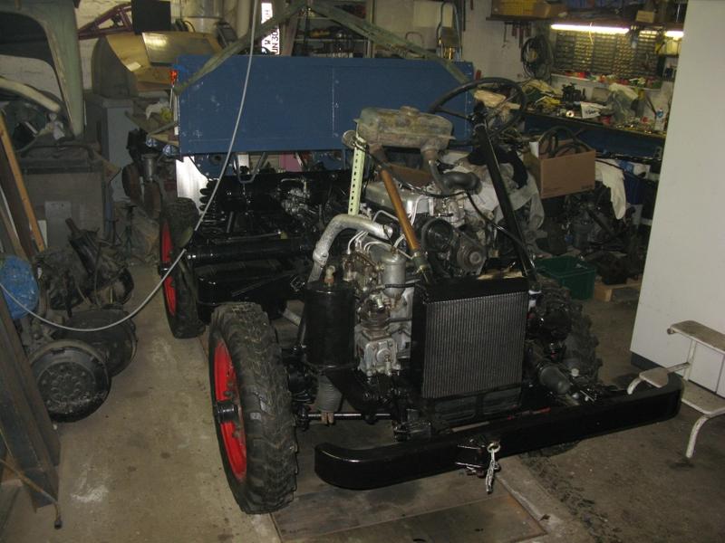

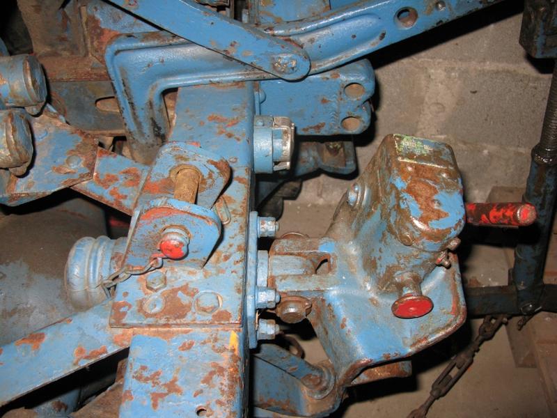

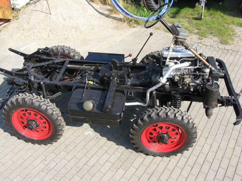

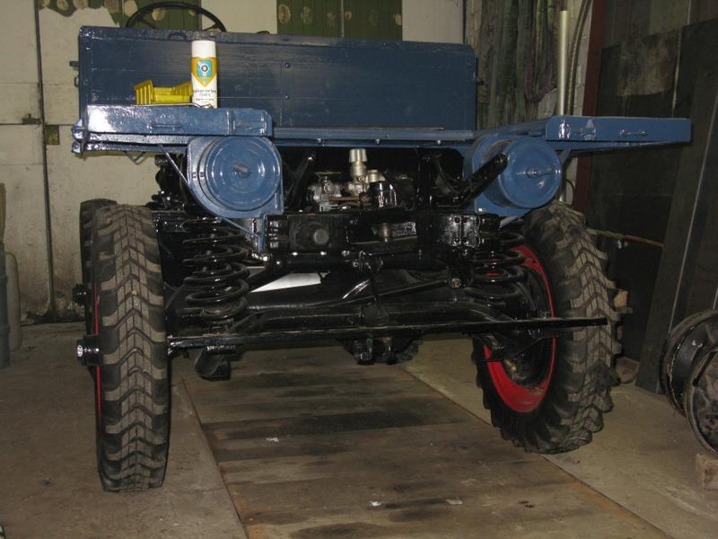

#362995
Es regnet, also Basteltag!!
Druckluftanlage ist mittlerweile fast Komplett eingebaut.
Die Rockinger habe ich aufgearbeitet, aus 2 mach 1, ein Federelement musste ich Stück für Stück abdrehen, um ans Innenleben zu kommen.
Heute habe ich die Pritsche aufgesetzt, jetzt wird`s richtig eng wenn jetzt noch irgenwas fehlt und noch eingebaut werden muss.
Bei den Digitalbildern kann man schön erkennen, wo noch Farbe fehlt oder Staub und Dreckspritzer hängen, real ist das kaum zu sehen, auch nicht bei Sonnenlicht. 8)
Jochen
