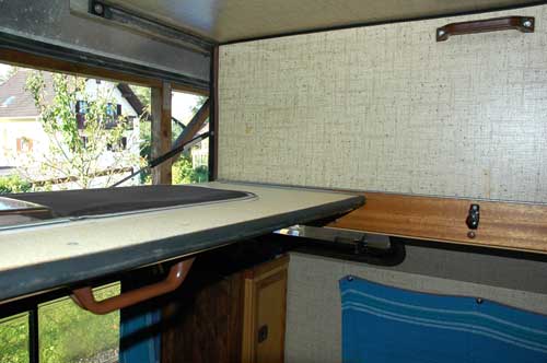

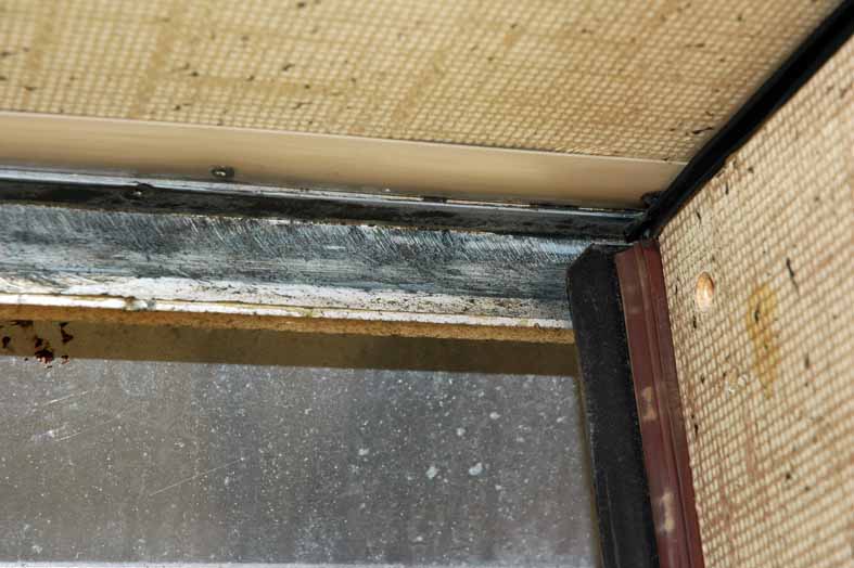

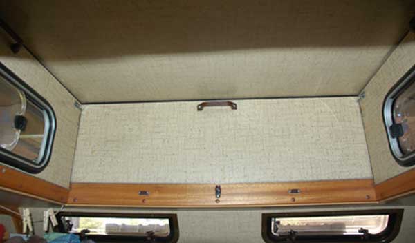

Hallo Ralf,
die Konstruktion des Hubdaches stammt von der Fa. Tischer. Diese hatte ein derartiges Hubdach für Aufsatzkabinen entwickelt. Auf meine Bitte hin wurde dann meine Eigenkonstruktion eines Hubdaches umgebaut. Das Dach stammt aus dem Sandwich-Teil das aus meinem Aufbaudach ausgeschnitten wurde. Darüber habe ich eine Dachschale geklebt. Tischer hat die Seitenteile und die Mechanik gebaut. Die Seitenteile sind ebefalls ein Sandwichmaterial und werden unten von Edelstahlscharnieren gehalten. An der Oberseite haben Front- und Heckteil seitlich ein Kugellager, das in Schienen des Deckels läuft und Gasdruckaufsteller um das Aufstellen des Daches zu erleichtern. Die Seitenteile werden Hochgeklappt und dann an den beiden anderen Teilen verriegelt.

Hallo Torsten,
hier noch Bilder.
Das Aufstelldach ist absolut wind- und wasserdicht. Die Wände sind unten an einer Leiste mit Edelstahl-Scharnierband angeschlagen. Die senkrechten Wände sind so gebaut, daß das Aussenblech unten etwas übersteht und nach Aufstellen der Wände den Scharnierbereich mit der Dichtung überlappt.
An Front- und Heckteil ist oben jeweils links und rechts ein Kugellager angeschraubt, das in der Schiene läuft und so das Dach führt. Diese Wände werden dann durch einen Anschlag am Dach in der Endststellung gehalten. Dazu kommen Aluwinkel zu Abdichten.
