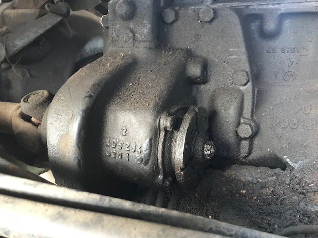

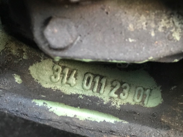

1. Das Motortypenschild fehlt, die Motornummer lautet
314 011 33 01 kann mit einer was über den Motor sagen ?
Und schaut euch mal den Betriebsstundenzähler an ( 558 Betriebsstunden ???)

Bezüglich der Nummer sieht das eher nach ner Teilenummer von irgend nem Teil am Motor aus. Die Motornummer steht entweder auf dem Ventildeckel auf nem Schild oder in Fahrtrichtung rechts am Block auf nem Schild ( so zumindestbei meinen beiden)

Motortypenschilder gibt es zwei, einmal auf der Zylinderkopfhaube, einmal neben der Einspritzpumpe am Motorblock, letzteres ist manchmal etwas schwer zu entdecken. Die Nummer, die du fotografiert hast, ist irgendeine Teilenummer und hat mit dem Motortyp nichts direkt zu tun. Die Motornummer ist nie eine eingegossene Nummer sondern immer eingeschlagen. Die müsste auch seitlich am Block irgendwo zu finden sein.
Wenn du wissen willst, ob der Motor noch die 54PS-Konfiguration hat, schau auf die Nummern der Typenschilder der Einspritzpumpe sowie deren Regler.

die Plakette mit der Motornummer vom OM314 ist nicht rechts sondern links am Motorblock unterhalb des Servobehälters angeschlagen.
Bei einem Tauschmotor wird die Plakette vorn am Motorblock also am linken Motorträger angeschlagen.
Beim originalen Tauschmotor kann man das auf der Plakette zusätzlich lesen.
Da steht dann drauf "Original Mercedes-Benz Tauschaggregat".
Dann gibts noch die Möglichkeit der Einsicht in die Datenkarte, dort ist zumindest die Motornummer mit der das Fahrzeug ausgeliefert wurde zu sehen.
