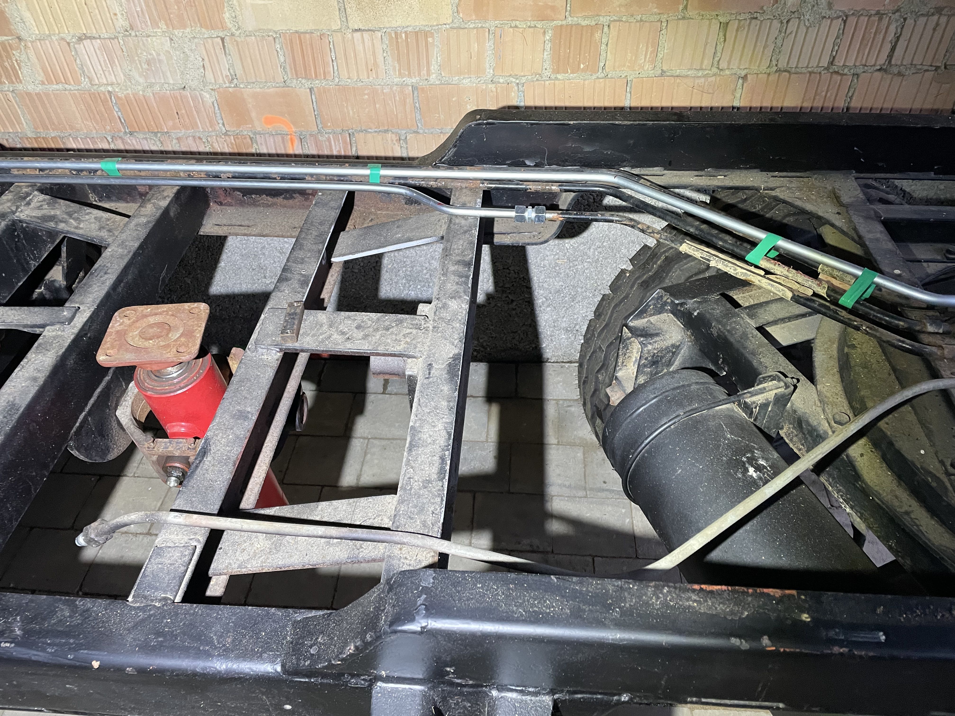

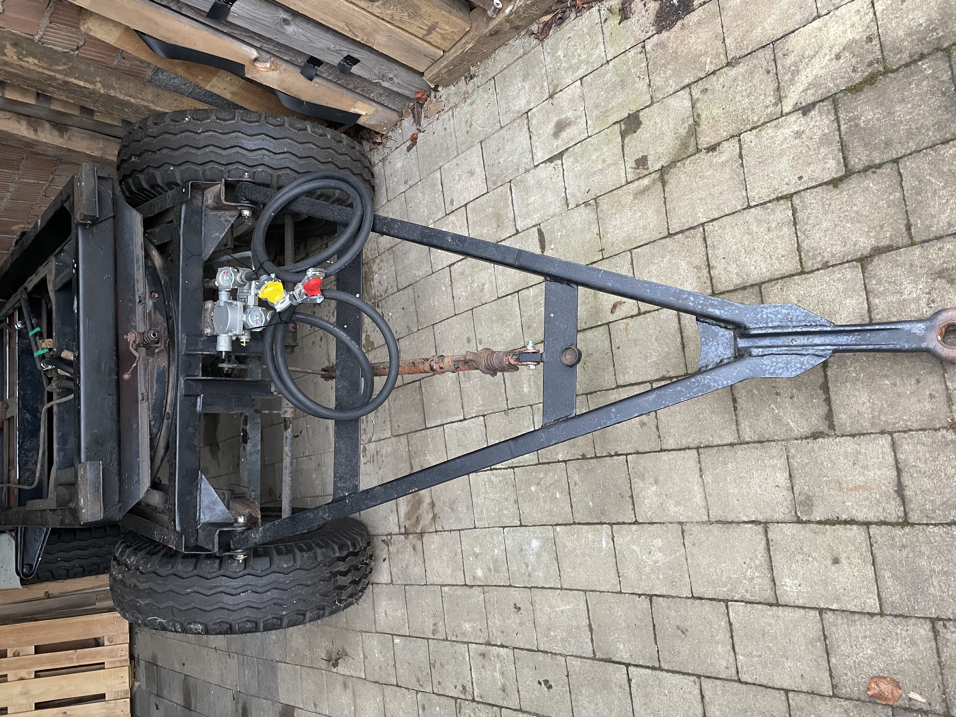

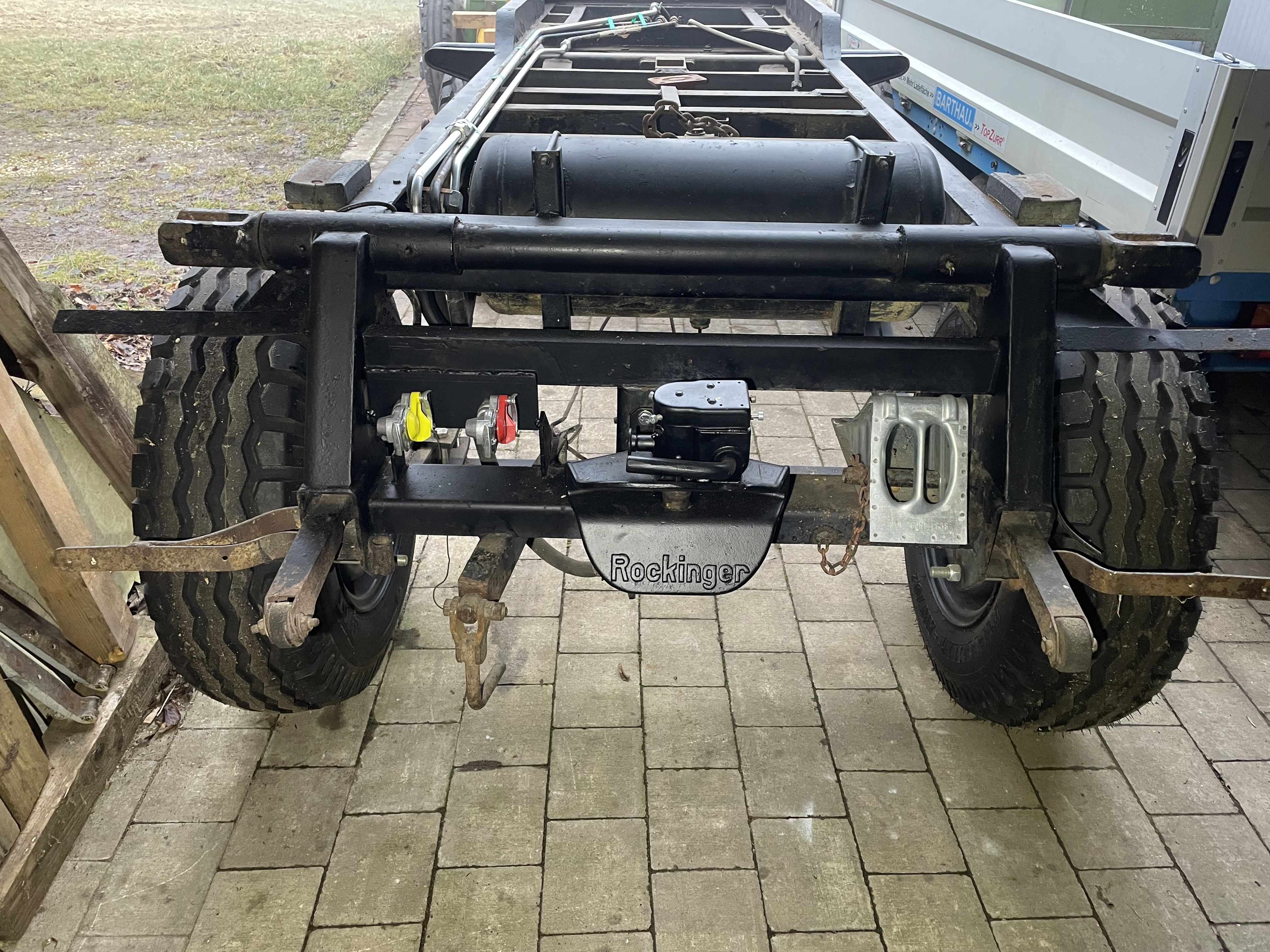

wegen akutem Zeitmangel komme ich nicht dazu den Kipper fertig zu machen (denke 80% der Arbeiten sind erledigt).
Der UDBK wurde auf einen Hydraulikzylinder zum kippen umgebaut.
Neuteile bzw. was wurde gemacht?

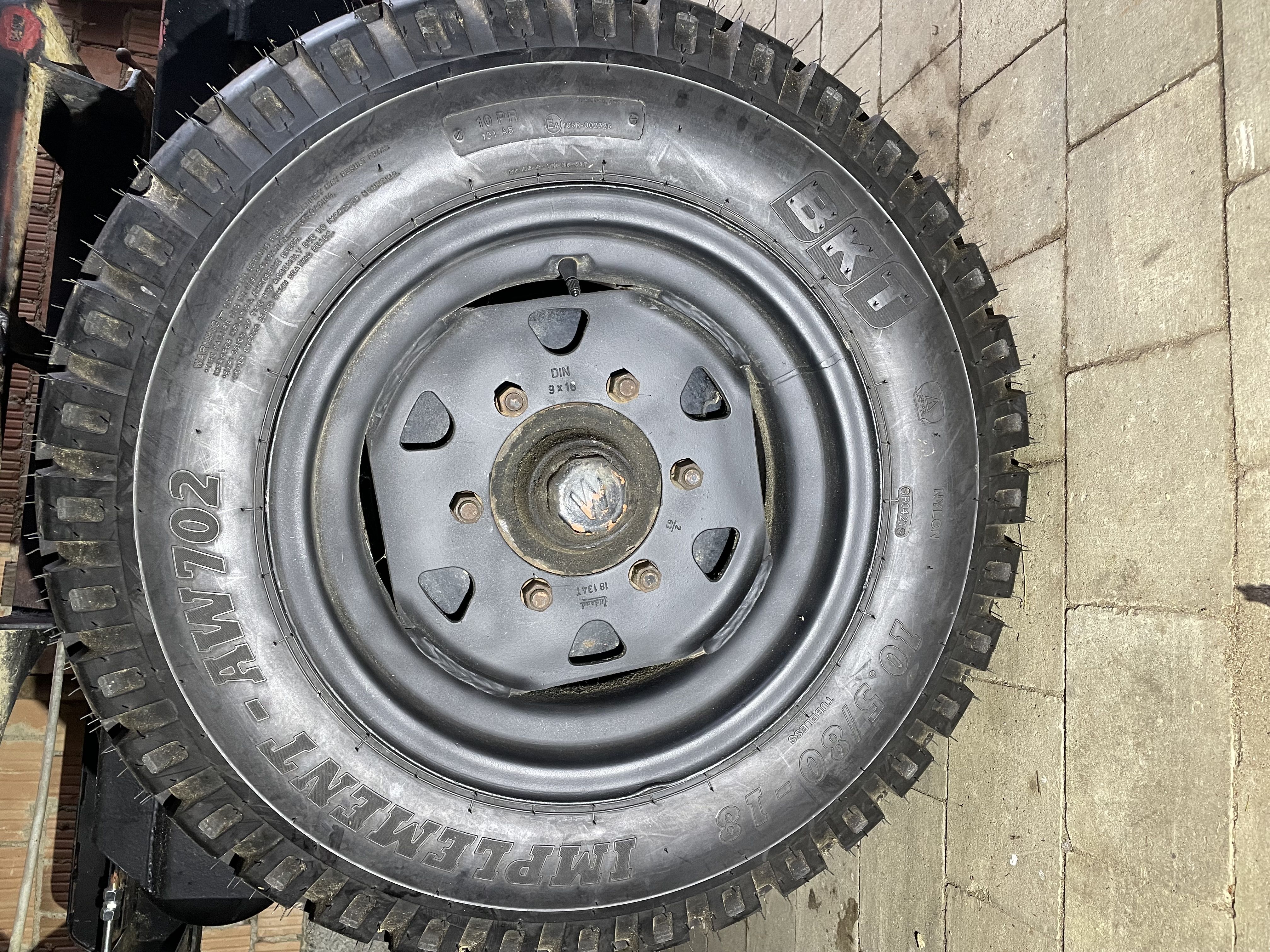

Neue Reifen (40km/h) auf gestrahlten und professionell lackierten (Herzloch)Felgen, neue Zweileiterbremse.
2 der 4 Blattfedern wurden schon überholt, die anderen 2 müssen noch.
Die Brücke ist nicht verzogen, hat neue Kipper-Z eingeschweißt und neue Bretter.
Was ist noch zu machen?
Schlag hinten muss noch gebaut werden (Bordwandprofil ist vorhanden).
Seitliche und vorderer Schlag ist grundiert, muss noch lackiert werden.
Elektrik muss gemacht werden (Rücklichter vorhanden), TÜV Abnahme steht noch aus.
Evtl. müssen die Druckluftbremszylinder noch überholt / ersetzt werden.
