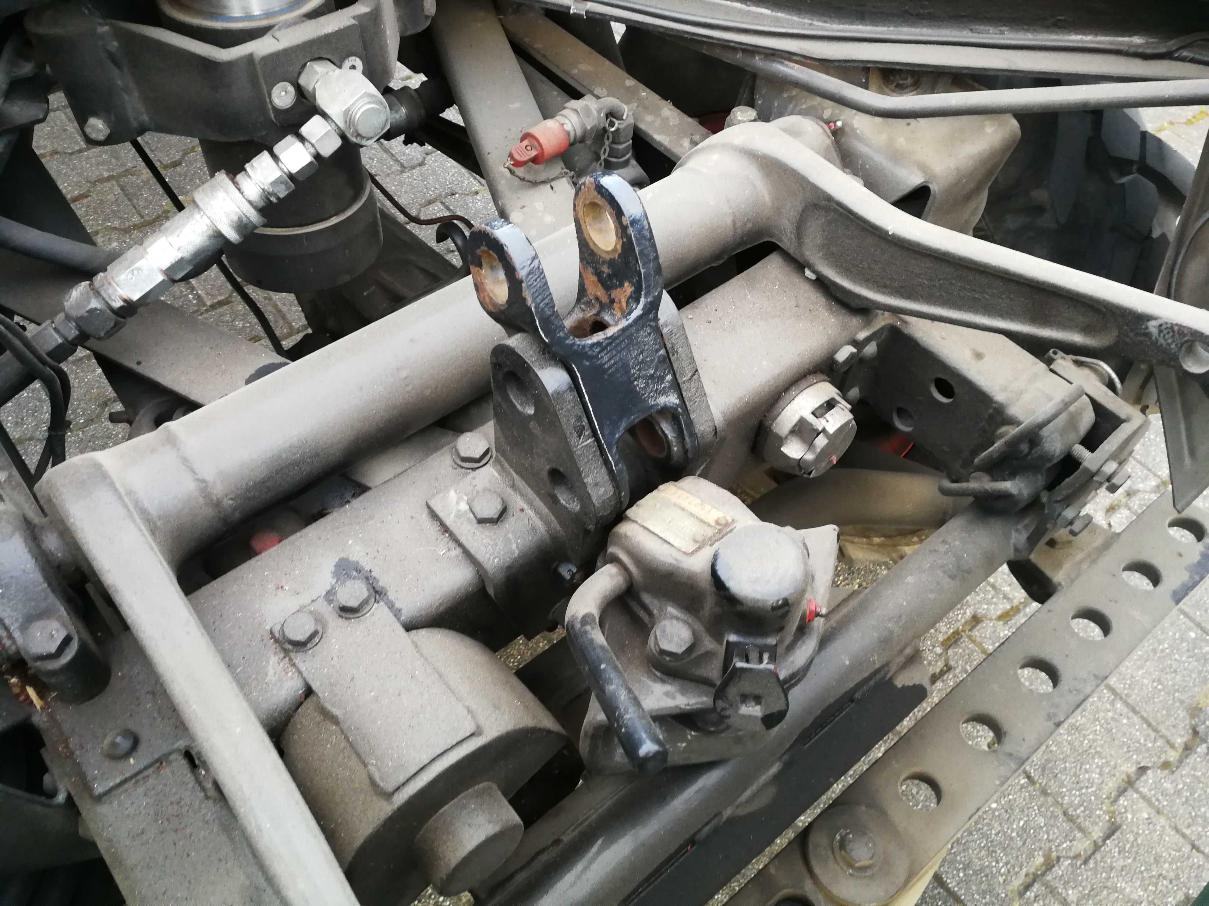

Nach dem ich das Original jetzt habe, habe ich mir mal ein paar Gedanken gemacht.
Man könnte auch eine mehrteilige Schweißkonstruktion daraus machen.
Markus
Oberlenker SK.jpg (67.53 KiB) 4445 mal betrachtet
#560952
Gestern konnte ich den originalen Oberlenkerhalter an einem Unimog 411 ausprobieren. Scheinbar gibt es hier verschiedene Halter für die Hecktraverse. Bei einigen sind die Löcher flach (siehe Bilder am Themenanfang) und bei anderen steil.
Bei den steileren kommt es auf den Winkel nicht so genau an, bei der flacheren muss man über die Kupplung hinweg kommen.
Wichtig ist, dass die zwei Löcher zum verbolzen am Halter passen.
Markus
