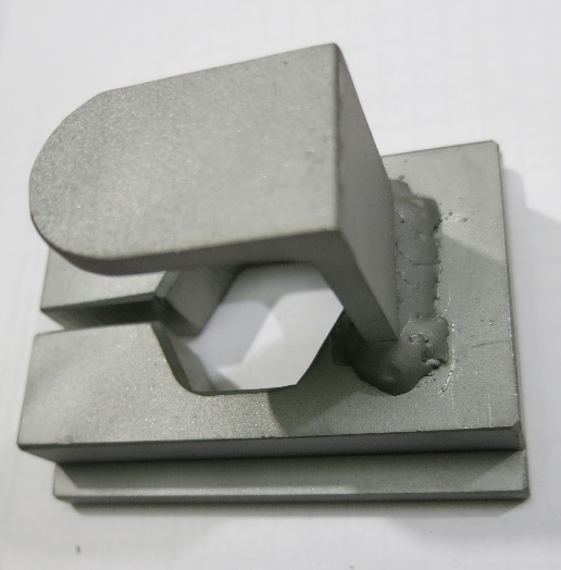

Hier das Werkzeug mal im Einsatz. Zum Öffnen des Düsenstocks und auch zum drehmomentkontrollierten Montieren ist das Werkzeug gut geeignet.
Wie man sieht gehen auch modernere Düsenstöcke mit gesteckten Rücklaufleitungen mit dem Werkzeug zu montieren.
Markus
