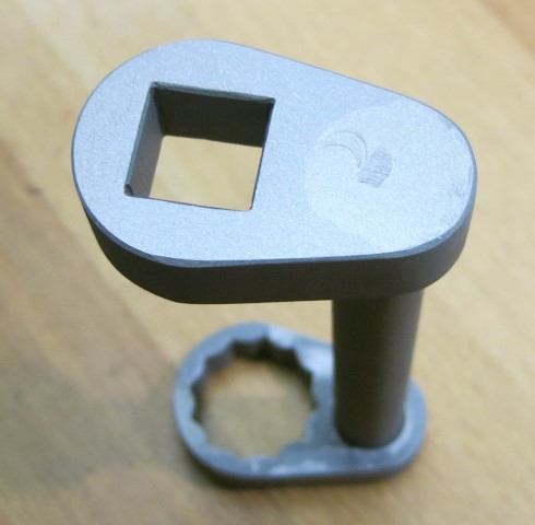

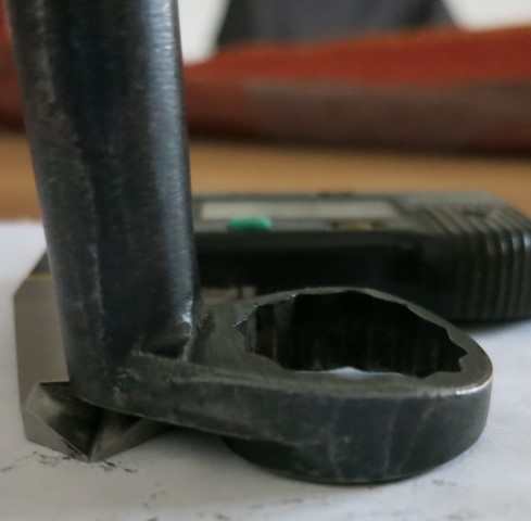

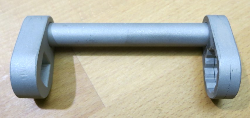

Hallo Freunde guten Werkzeugs,
Es gab bei der Fertigung einige Herausforderungen zu meistern. U.a. wurde die Scheibe mit dem 12kant aus zwei Scheiben gefertigt, die übereinander gelegt verschweißt wurden.
Die Einsätze sind aus hochfestem Feinkornbaustahl gelasert und sollten viele Verschraubungen aushalten. Die Werkzeuge sind gestrahlt und geschliffen und sicher dem Original vergleichbar.

damit sich keiner wundert, der Fuss mit dem 12kant musste fertigungstechnisch aus zwei 5mm Scheiben hergestellt werden. Diese liegen deckungsgleich übereiander und sind seitlich an zwei Stellen verschweißt. Zwei Schweißstellen reichen völlig aus. Diese wurden sauber verputzt, wie die anderen beiden Schweißnähte auch. Ansonsten war der 12kant nicht sauber auslaserbar.
