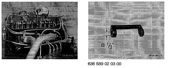

UFH hat geschrieben:Hallo Markus,
habe mir selber so einen Schlüssel gebaut und ich kann mir noch nicht recht vorstellen wie zum Beispiel die schraube auf der Beifahrerseite außen an der Öldruckleitung angezogen werden sollen, dazu müsste sehr wahrscheinlich mit dem Entwurf deines Schlüssels diese Leitung demontieren.
Vielleicht kannst du mit meinem Schlüssel etwas anfangen um die Form etwas zu verändern wenn gewollt.
Ich glaube man müsste eher die Kraftstoffleitungen demontieren oder sehe ich das falsch?
Die Ölleitung überbrückt der Schlüssel ja nur die Kraftstoffleitung zu Zylinder drei und vier wären dann im weg.
Nichts desto troz würde auch ich sehr gern mich der Aktion anschließen da ich das Werkzeug auch noch brauche :spitze
Und die anderen Nachfertigungen hervorragende Werkzeuge produziert haben.
MfG Anton
#511474
das Werkzeug 636 589 02 03 00 ist in erster Linie gedacht, die Schrauben unter und zwischen den Kipphebeln im Fahrzeug nachzuziehen, ohne diese ausbauen zu müssen. Beim Nachziehen wird in der Regel kein großer Drehwinkel benötigt, sondern nur das Anzugsmoment geprüft und ggf. korrigiert. Die Schrauben sollten zu diesem Zeitpunkt schon fest sein.
Ähnliche Werkzeuge wie das von Hannes gibt es auch in den Listen. Hier kann auch auf Hahnenfuss-Schlüssel zurüchgegriffen werden.
Markus
