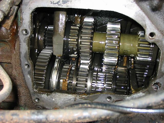

ich hätt' da mal gern ein Problem.
Ein 540er Nebenabtrieb soll an meinen 421 Bj73.
Beim MB Händler(PKW) habe ich mein Anliegen geschildert und daraufhin folgendes Material erhalten:
8Stk verschiedene 12erInbus-Schrauben, Dichtungsmasse (A001 989 89 20 10) und 2 Spannstifte(A000 991 14 21).
Im Nebenabtrieb sind aber nur 10er Löcher,und im WHB ist eine Dichtung eingezeichnet.
Jetzt meine Fragen....
Passt der Nebenabtrieb überhaupt an das Getriebe?
Kann ich die Schrauben des Getriebedeckels zur Montage nutzen?
Gibt es noch die Dichtung?
Bin für jede Antwort dankbar.
Gruß aus dem Saarland
Andreas

Hallo.
Ganz einfach.
Platte abschrauben.
(Öl kann drin bleiben, liegt tiefer)
Nebenantriebsplatte mit Dichtmasse bestreichen und dann wieder anschrauben.
fertig.
PS:
Dein Getriebedeckel ist für Zapfwelle vorn und hinten.
Nebenantrieb ist für Riemenscheibe und hat unter der für die Zapfwellen noch eine weitere Zahnradwelle.
:wink:

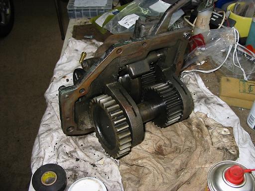

ich hab geschraubt und geflucht. Wie bekommt man denn die unterste Schraube (zwischen Frontantrieb und Abtrieb) fest??
Da passt keine Nuss/Verlängerung auch wenn sie geflext wurde.
(Besonders schön war bei der Montage der Frontzapfwelle auch das Anschrauben der ZW an den Flanschen und die Montage des Lagerbockes!!)
Andreas
