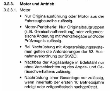

Ich dachte seit der aktuellen Änderung der Richtlinie für H-Gutachten wäre es einfacher geworden. :?
So wie ich meine herrausgelesen zu haben, gilt nicht mehr die zeitliche Eingrenzung für "zeitgenössisch".
Die ECE-R 115 ist die Rechtsnorm für das zulassen der LPG-Umrüstung, jedoch sind Einzelabnahmen mit einer Ausnahmegenehmigung nach §70 StVZO möglich.
Quelle, Siehe Blatt 2
Noch eine Quelle
Und das meint Wiki
Vielleicht an dieser Stelle auch interessant, ohne Abnahme erlischt die Betriebserlaubnis...
Auszug Richtlinie zum Motor

Das diese Anlage in einer Einzelabnahme zu Prüfen ist nach §70 der STVZO ist ja gar nicht das Problem, da die Bauteile als solches ja schon Nr. und Zeichen die dafür Notwendig haben besitzen.
Jedoch darf mein KÜS Prüfer diese Einzelabnahme nicht durchführen. Weil da wohl ne Monopolstellung des Tüv Rheinlands vorliegt. Und der wiederrum kann diese Einzelabnahme machen und auch die Anlage Eintragen, jedoch nur mit Entzug der H Zulassung. Weil dort wohl wieder Strengere Richtlinien zum H vorliegen. Wenn ich aber Lese in d. Link von Dir das auch die DEKRA dieses wohl darf, könnt ich mal die Fühler ausstrecken nach einer solchen Prüfstelle. Und mein Glück dort Versuchen....
