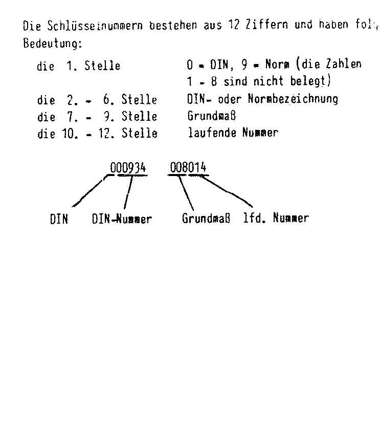

Das Thema DIN- und Normteile hat mich auch schon sehr beschäftigt.
Es gibt einen Microfiche von Merdedes-Benz die heisst DIN-Liste Nr 987 dort findet man eigentlich alle DIN- und Normteile von Daimler welche in normale Schraubenmaße umschlüsseln kann. Leider gibt es keine Liste wo die laufende Nummer beschrieben ist, d. h. kann man die Schraubenlänge damit nicht ermitteln.
Vielleicht hilft es Dir etwas weiter.
