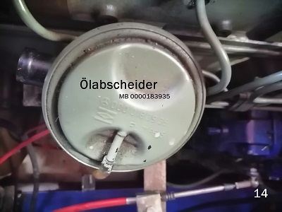

Das Teil vom BMW habe ich gleich weggeworfen. Hier ist allerdings eine Zeichnung:
Grüße, Frank

Das dürfte das Dingen sein.
dieser Ölabscheider ist bei den späteren Motoren verbaut
.Wo soll denn dann der Abgang hingehen?
der Abgang für das separierte Öl geht zurück in die Ölwanne und der andere in den Ansaugtrakt.
