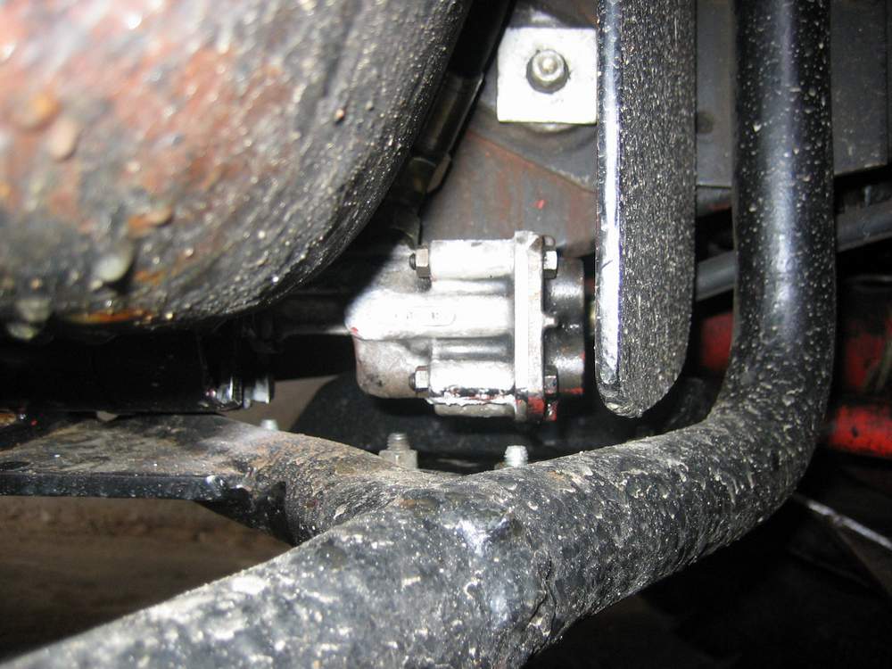

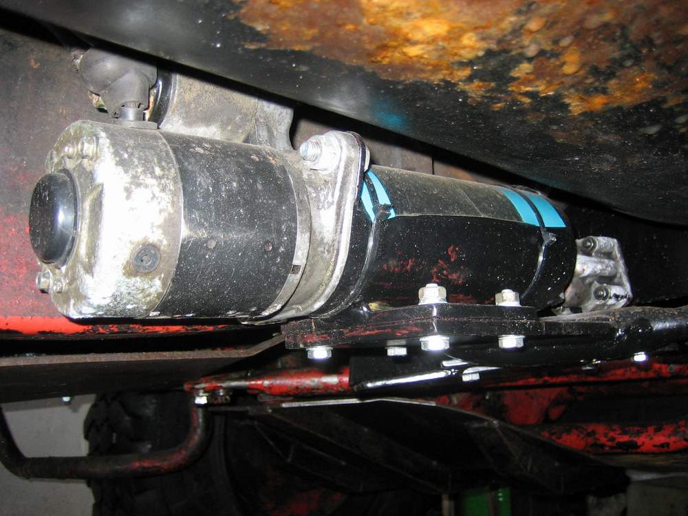

Nach einem Wink vom Herbert,habe ich das Problem Öldruck nach längerem Stehen an meinem 406 folgend gelöst!
1. Habe eine Ölpumpe vom 411 genommen, diese wird von einem Justy-Anlasser angetrieben.
2. An der Ölwanne habe ich die Saugleitung angeschloßen.
3.Am Ölfiltergehäuse wurde Druckleitung samt Rückschlagventil eingeschraubt.
4.Anlasser und Ölpumpe habe ich zwischen Rahmen und Tank montiert.
Am Anfang wollte ich das Öl aus dem Ölstandsrohr entnehmen,aber das funktioniert mit dem kalten Öl überhaupt nicht.
Nach einer Minute Laufzeit (minus15Grad Öltemp.)der Zusatzpumpe, ist der Öldruck bei 5 bar . Bei der ersten Bewegung des Öldruck-Zeigers geht es sehr schnell auf 5 bar.
Ist schon ein gutes Gefühl bei der ersten Motor-Umdrehung einen Öldruck von 5 bar zu haben.
Mit einer größern Saugleitung würde es natürlich meiner Meinung nach schneller gehen (Prinzip Holzspalter).
Herbert noch mals besten Dank für Deine Ratschläge und Anregungen,super dieses Forum.
Grüße aus dem schönen Bayerischen Wald von Johann

@ Johann: Wozu dient dieser dicke (Kühlwasser)schlauch zu dem Entwässerungsventil auf dem zweiten Bild?

@ Johann: So etwas hatte ich mir schon gedacht, denn original ist der Schlauch an dieser Stelle nicht...
