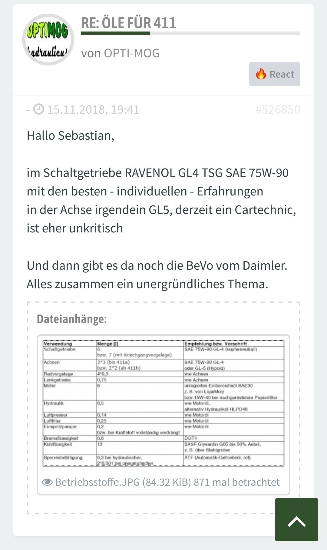

Christoph/optimog hatte dazu einiges zusammengetragen (siehe Anhang).
Ich fahre in meinem 411er nach dieser Tabelle und bin damit im letzten Jahr knapp 1000km gefahren...
"Deinen" ölhersteller kenne ich nicht habe mir die öle im Netz bestellt und jeweils mit ordentlich Reserve... gerade beim getriebeöl konnten wohl erhebliche Unterschiede festgestellt werden. Daher habe ich da auf Christophs Favorit gesetzt 😀
