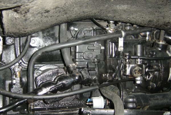

Hallo Norbert,
ich mache erst mal Bilder von der Geschichte und fasse das Ganze dann als Anleitung zusammen, so dass es jeder nachbauen kann. Aber nur wenn es bei mir auch funktioniert.
Die geplanten Kosten halten sich mit ca. 50 € für Material im Rahmen des erträglichen.
Momentan kann ich nicht wirklich was am Unimog machen da er im Freien und ein paar km entfernt von mir steht.
#374975

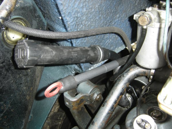

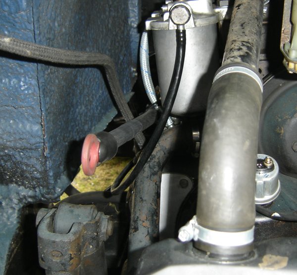

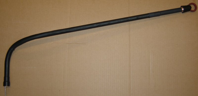

Hallo Norbert,
der Ölpeilstab ist dran. Das Führungsrohr habe ich aus 18mm Cu-Rohr gebogen und mit Schrumpfschlauch überzogen. Am unteren Ende befindet sich eine Übergangsmuffe auf 22 mm Durchmesser. Die passt exakt auf das originale Führungsrohr, lediglich der O-Ring muss gegen einen mit 17x3,0 mm getauscht werden.
Nach Festlegung der exakten Länge im montierten Zustand, habe ich oben noch eine 18mm-Verbindungsmuffe angelötet und auf dieser wiederum einen 1mm breiten Dichtring zur Arretierung. Der Peilstab besitzt eine Gummikappe mit Kante so dass er dicht ist und nicht verloren gehen kann.
Der Ölpeilstab selbst ist vom ACTROS A 541 010 05 72 (A 541 010 10 72 ist baugleich), Preis im Zubehör von FEBI ca. 24 €, bei MB 31,25 €.
Der Peilstab aus dem Zubehör ist dünner und steifer in der Seele als der von MB.
Das o. g. Preislimit habe ich mit ca. 38 € noch unterschritten.
Der Peilstab ist nach öffnen der äußeren Motorhaube gut erreichbar.

das Originalteil geleitet besser um den Bogen im Rohr, ich hab das Teil von FEBI verwendet weil ich den Unterschied nicht kannte.
lpeilstab Motor vorn 1.1.JPG (69.03 KiB) 2090 mal betrachtet
lpeilstab Führungsrohr Motor 1.1.JPG (72.18 KiB) 2092 mal betrachtet
lpeilstab Führungsrohr 1.1.JPG (28.5 KiB) 2093 mal betrachtet

das verwendete Cu-Rohr ist Heizungsrohr und die untere Muffe eine 18/22.
Das Rohr gibts als Meterware bei OBI und die Muffen ebenfalls einzeln.
