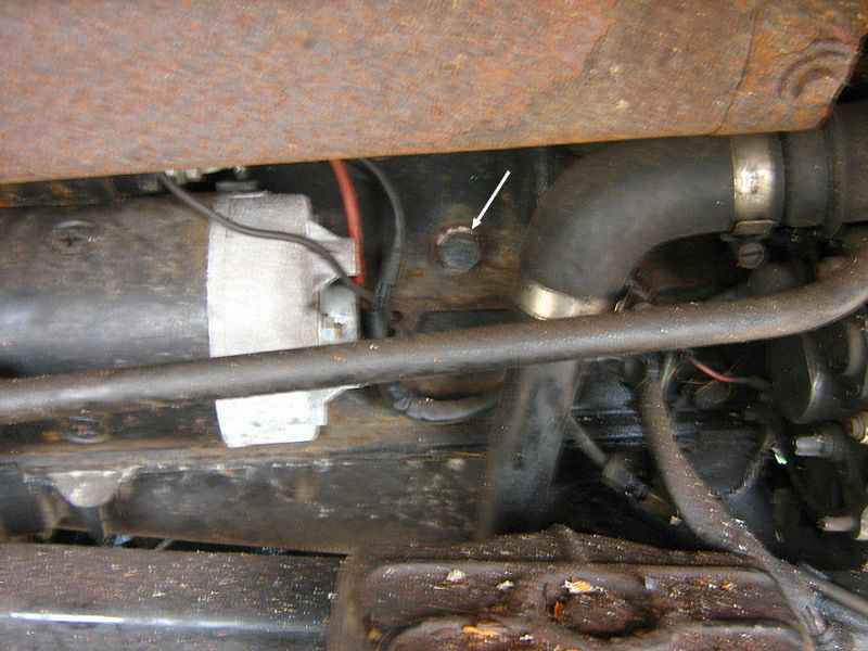

weiss jemand was sich hinter dieser Schraube verbirgt ?
Ich suche eine Möglichkeit das abgeschieden Oel von der Motorentlüftung ( Zyklonfilter ) wieder in den Motorblock zu bekommen,
eventuell ist die Öffnung ja geeignet.
Schon mal Danke und Gruss
Bert

#425143
Hallo!
Die abgebildete Schraube ist der Kühlwasserablass des Motorblocks M14x1,5.Orginal hat der Motor keinen Zyklonabscheider.Die Öldämpfe (Blow by Gas) werden beim Mog vom Motor vor den Luftfilter geleitet im Ansaugrohr zwischen Aussenluftansaugung und Ölbad des Luftfilters.Problematisch ist beim Umbau auf Trockenluftfilter nun diese Einbausituation,da die Öldämpfe bei der Verwendung des alten Orginalgehäuses vor den Papierfilter gelangen und diesen zubacken.Alternativ könnte man dort einen Mann+Hummel PRO-VENT Filter vorschalten.Ich hatte zumindest diesen Umbau ins Auge gefasst,für bessere und einfachere Umbauten wäre ich auch offen.
MfG, Jörg
