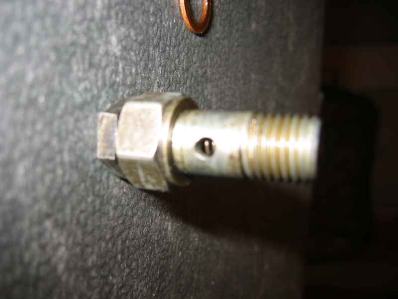

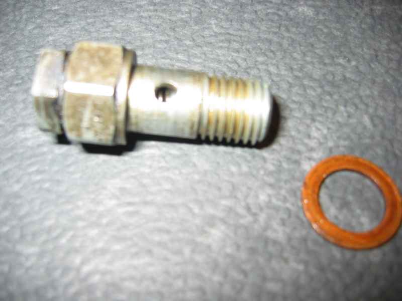

Hallo Andre,
spät aber doch noch. Hatte tagsüber einiges zu regeln ... .Konnte nur gerade, nachdem ich jetzt die Kinder im Bett habe in die Garage um die alte Einspritzpumpe heraus zu kramen.
So, hier die Schraube. Ob mir beim herausdrehen ein Kupferring heruntergefallen ist kann ich nicht sagen, einer ist jedenfalls noch vorhanden.
Sonst ist da eigentlich nichts besonderes. Die Kugel kann ich sehen wenn ich mit entsprechend Licht durch die Hohlschraube schaue und die andere Hälfte wenn ich durch die Bohrungen sehe.
Die beiden seitlichen Bohrungen liegen sich genau gegenüber. Hier erkennt man auch die Feder die vor die Kugel drückt.
Irgendwo steht auch in einen alten Beitrag geschrieben dass diese Feder eine gewisse Spannung haben sollte ..., finde ich aber nicht.
Wohlmöglich könnte aber bei Deinem Filterwechsel Schmutz gelöst haben und blockiert die Kugel oder die Kugel dichtet aus einem anderen Grund nicht ab?
So hier nun endlich die Bilder. Sind zwar nicht besonders scharf geworden, hoffe aber dass das Wesentliche zu erkennen ist. Die hintere Schraube habe ich nicht gelöst da dieses Ventil intakt ist. Hierdurch wirst Du aber die Feder und die Kugel ausbauen können.
