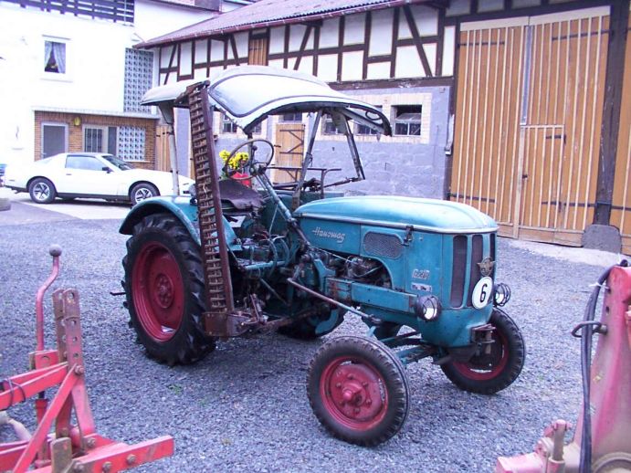

der OM636 kann in den Combitrac C224 eingebaut werden, habe früher solche Umbauten gesehen, auch wurde schon mal der eine oder andere bei ebay angeboten. Es könnte sogar sein, dass frühere Hanomag-Werkstätten Umbau-Anleitungen dafür haben, weil der Zweitakter ja immer ein ungeliebtes Problemkind war. Der Zweizylinder hieß scherzhaft "Düsenjäger", wegen des Rootsgebläse-Geräusches, der Einzylinder (C112, R12) hieß das "Ackermoped". :?
Hatte selbst bis vor kurzem den gedrosselten Zweizylinder, den C218. Bild davon anbei, damit jeder weiß, worum es in diesem Fred geht...
Es ist mir allerdings nicht bekannt, ob der OM636 mit eigener Kupplung oder mit der Kupplung des C224 verbaut werden kann. Musst mal den Glockendurchmesser der Kupplungen vergleichen, ob da was passen könnte. Neu Anbohren musst Du auf jeden Fall...
Du brauchst jedoch für den OM636 keine Adapterplatte zum Getriebe, sodern nur Halterungen zum Rahmen, da der Motor im Rahmen hängt und nicht mit dem Getriebe verblockt ist.
Der Schlepper ist eine sogenannte Tragschlepper-Konstruktion und ist eine Rahmenkonstruktion. Der Motor ist über eine längere Welle mit Hardyscheibe mit dem Getriebe verbunden.
