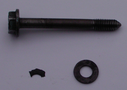

mir ist grad was eingefallen, hast Du dort Schrauben oder Stehbolzen mit Mutter?!?
Bei der "Stehbolzen-Mutter" Variante, hast Du da normale Mutter oder Hutmuttern??
Bei "normalen" Muttern kann das Öl im Gewindegang zwischen Stehbolzengewinde und Mutterngewinde durchlaufen.
Verspritzt wird das Öl dann meist durch den Luftstrom vom Lüfter.
Grüße Clemens

ich glaube, dein Hinweis ist durchaus berechtigt.
Das Öl könnte über die Gewindegänge kriechen und dort könnte man dann mit etwas Dichtmasse auf den Gewindegängen mit Sicherheit für Abhilfe sorgen. (BTW, mein Favorit am Motor ist Dirko HT von Elring Klinger)
An meinem Motor sind jedoch gewöhnliche Schrauben M8x(50 od. 60?) DIN931
(die exakte länge weis ich nun nicht) und dort reicht es mit den Fiber-Dichtringen. Als alternative zu Fiber-Dichtringen könnte ich mir noch ALU-Dichtringe vorstellen, Kupfer-Dichtringe halte ich für absolut ungeeignet, weil die doch eine deutlich höher Schraubenvorspannung benötigen, die weiderum bei diesem großen wenig versteiften Deckel kaum aufzubringen wäre ohne die Gefahr eines Deckelbruchs herauf zu beschwören.

das finde ich prima, daß ihr euch meines Problems annehmt und ich danke euch dafür. An anderer Stelle dieses Forums hatte ich mein Problem der Motorüberhitzung des OM 636 bei langsamer fahrt und beim Manövrieren geschildert. Der rettende Hinweis kam hier im Forum von einem Skipper: der zu große Durchmesser der Keilriemenscheibe an der Kühlwasserpumpe war die Ursache. Das Problem ist nach entsprechender Veränderung nie wieder aufgetreten und hat mich vorher fast zum Wahnsinn gebracht (bei Schleusenanfahrten, Anlegemanövern etc.). Hermanns Ölfilteradapter für moderne Kfz.-Filter ist auch beeindruckend. Ich habe zwar nicht seinen, sondern einen hier im Forum angebotenen einfacheren, der aber bei mir schon das dritte Jahr sehr gute Dienste leistet und den Ölwechsel außerordentlich erleichtert. Hinsichtlich der Dichtversuche mit Ölpapierdichtungen, Original-Mercedes-Dichtringen, Fiberdichtringen, hitzebständiger Kfz.-Dichtmasse habe ich so alles mit gleichem Mißerfolg versucht. Zu Clemens' Frage sende ich ein Foto der Schraube, des Restes der alten Ölpapierdichtung und der Unterlegscheibe. Bernhards Hinweis mit dem Ölkühler (ich weiß, die OM 636er marinisierten Umbausätze haben einen) bin ich auch schon mal nachgegangen und habe einen Bootsmechaniker gefragt. Der winkte wegen des großen Aufwandes ab. Müßte der Ölkühler nicht durch eine extra Seewasserzuführung, die ich infolge Kielkühlung nicht habe, gekühlt werden? Mein Eindruck ist auch nicht, daß das Motoröl übermäßig erhitzt ist. Ich müßte mir mal so einen Ölkühler am OM 636 ansehen. Mein Hauptproblem ist wahrscheinlich, daß ich die Montagestellen mit den Schrauben nicht frei, sondern nur über Spiegel einsehen kann und daher nur unzureichende Fehlerdiagnose durchführen kann.
Mit Gruß und guten Wünschen für 2009
Ronny
Schraube des Stößelkammerdeckels mit Dichtungsrest und Unterlegscheibe
