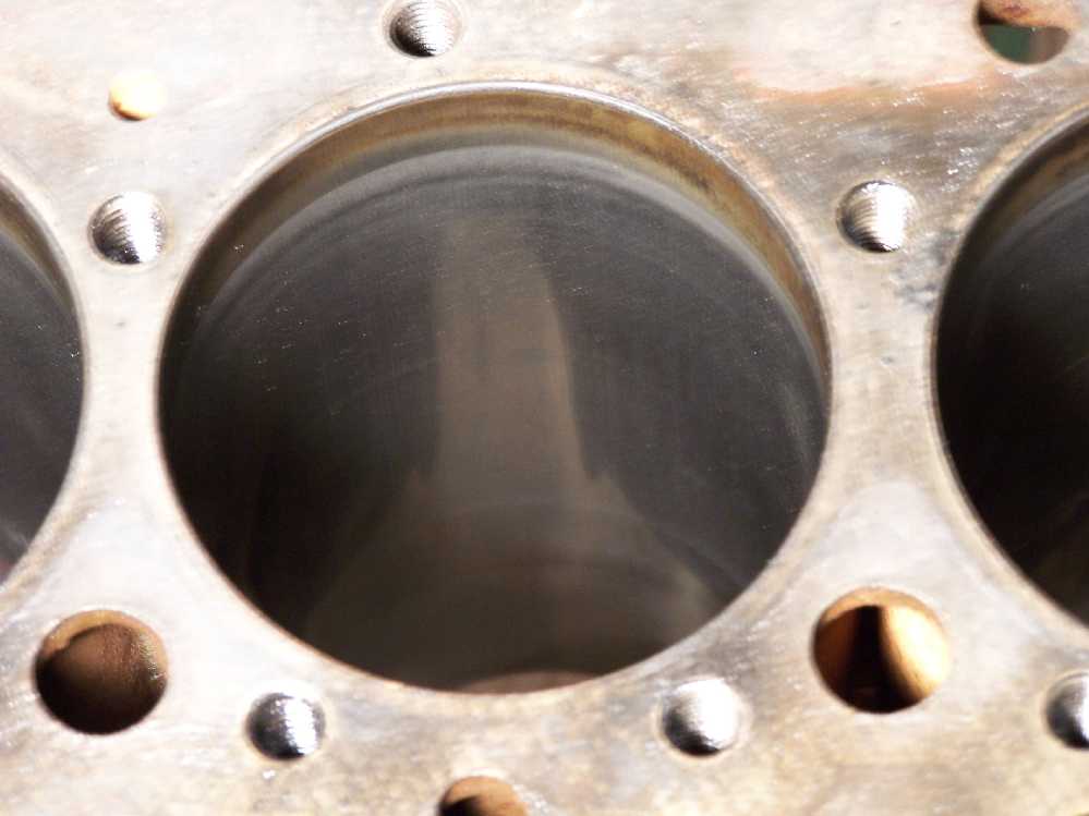

Ich bräuchte mal eure Hilfe bei der Beurteilung einer Zylinderbohrung.
Bei der Überarbeitung eines OM352 (U406) bin ich mir nicht sicher, ob die Bohrung
geschliffen, gehont oder überhaupt bearbeitet werden muss.
Die Oberfläche ist glatt, ein Honbild fast nicht mehr zu erkennen.
Bis auf leichte Kratzer durch die Kolbenringe sind keine Beschädigungen vorhanden
Ich hoffe mal, dass die Bilder mit dabei sind.
Was würdet ihr machen ???
Ich hab auch mal was von einer Bearbeitung mit der Bohrmaschine und einer Honahle gehört, aber ich glaube das bringt nicht viel.
Es soll natürlich nicht viel investiert werden und die Maschine ist für den Hobbygebrauch.
Leistung ist nicht bekannt. Laufzeit: ca 7500 h
Gruß, Stephan

anhand der Bilder würde ich sagen das Du den Block überarbeiten solltest.
Erst mal die Bohrungen ausmessen wie hoch das Kolbenspiel ist(soll neu 0,03mm sein) man kann bis max 0.07mm schleifen,mach ich zumindest,
wenn die alten Kolben noch OK sind neue Ringe drauf und gut ists. :lol:
Sollte die Bohrung schon zu viel Spiel haben :cry: kann mann den Block auch Buchsen geht beim OM 352 ohne Problem ist dan wie neu.Kolben siehe oben.
Erst mal alle Teile genau unter die Lupe nehmen Kurbeltrieb Block und Kopf es gibt einige möglichkeiten so was günstig zu richten wenn die Basis stimmnt.
Gruss Steffen

Hallo Stephan, hallo zusammen,
Honen ist ein Feinbearbeitungsverfahren zur Verbesserung der Oberflächengüte und Korrektur von Zylinderformfehlern. "Ganz nebenbei" erzeugt es Gleitflächen mit einem hervorragenden Ölhaltevermögen.
Die von Rainer genannten Hohnahlen mit starren Schleifelementen sind die klassischen und für diesen Zweck am besten geeigneten Werkzeuge. Für deren Einsatz gibt es spezielle Honmaschinen, eine Zylinderschleiferei bzw. ein vernünftiger Motoreninstandsetzer sollte über solche Maschinen verfügen und damit umgehen können.
Im Laufe eines Motorenlebens verschleißt die Zylinderbohrung nicht an allen Stellen gleich. was alleine schon daran erkennbar ist, daß das Honbild an einigen Stellen noch wie neu aussieht während es an anderen Stellen schon verschwunden ist. Die Bohrung wird oval, da sie in Kurbelwellenachsrichtung weniger verschleißen wird, als quer zu dieser.
Zudem bilden sich an den Totpunkten, an denen die Kolbenringe bei jeder Umdrehung zum Stillstand kommen, mehr oder weniger stark ausgeprägte Absätze / Durchmessersprünge.
Mit den genannten Flexhone-Werkzeugen läßt sich allenfalls die Oberflächengüte hinsichtlich der Gleit und Schmiereigenschaften verbessern, die Zylindergeometrie wird man damit jedoch, im Gegensatz zu dem klassischen Honverfahren mit einer Honahle, nicht verbessern können.
Da es meines Wissens weder ovale Kolben noch ovale Kolbenringe speziell für eingelaufene Zylinderbohrungen gibt, sehe ich keinen nennenswerten Sinn für den Einsatz von Flexhone-Werkzeugen in diesem Fall.
Ich würde mir den offenbar auch nicht ganz unerheblichen Betrag für solch eine Bürste jedenfalls sparen und das Geld lieber für neue Laufbuchsen oder beim richtigen Motoreninstandsetzer ausgeben!
Nach dem Honen bzw. Wiederherstellen der Zylindergeometrie werden (mit sehr großer Wahrscheinlichkeit) Übermaßkolben erforderlich.

leider ist das mit den Bildern so eine Sache.. Als ich das erste Bild (7326) sah, dachte ich was will er die Honspuren sind ja noch komplett zu sehen?
Auf dem Bild 7310 bin ich mir nicht sicher was das für ein Schatten ist.
Kennst du niemand der dir die Zylinder mittels Supito (Innenfeinmessgerät) vom Durchmesser und Rundheit überprüfen kann?
Mit Kolben und Spaltmass das gleiche machen..

Wenn du noch nie mit Flexhone gearbeitet hast, suchst du dir am besten einen Schrottzylinder zum testen, als ungeübter hat man mit den Teilen auch schnell mal was vermurkst.
Flexhone ist überhaupt nicht mit einer Honahle zu vergleichen, den hohen Hub (diagonale Riefen im Zylinder> Kreuzschliff) bekommst du damit sowiso nicht hinn, Geometriekorrekturen schon gar nicht.
Die Diagonalen riefen sorgen für die guten Schmiereigenschaften gehonter Laufflächen.

Inzwischen hab ich mal rumgefragt, was Schleifen und Hohnen kostet. Das ist mit ca 250 Euro noch günstig. Allerdings sind dann neue Kolben fällig und die Kosten mehr, als ich für den Motor bezahlt habe.
Ich werde jetzt erstmal versuchen, die Bohrungen zu vermessen und wenn Rundheit und Parallelität noch i.O. sind, wird nicht viel gemacht.
