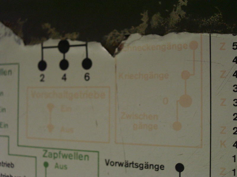

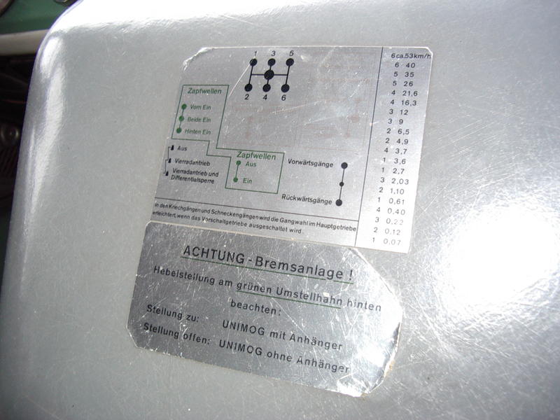

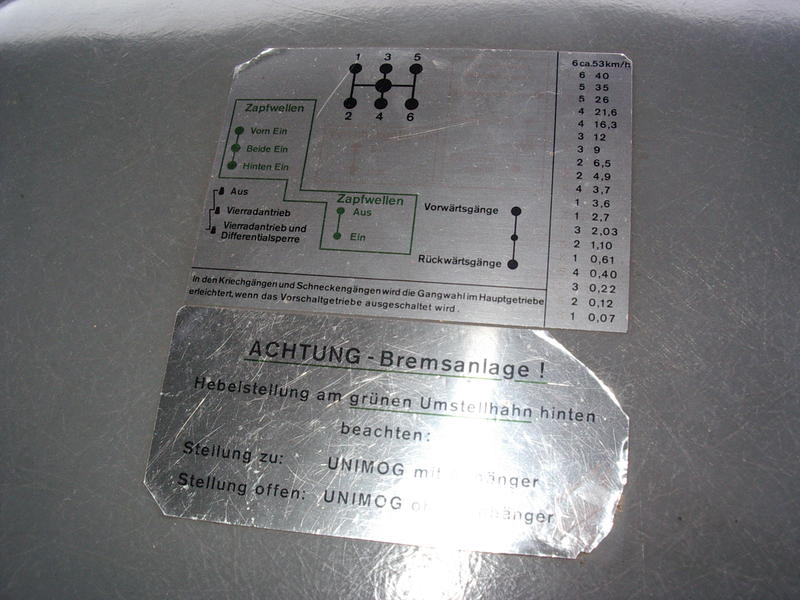

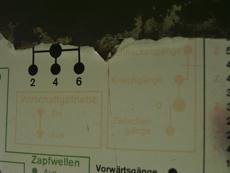

so wie das Originale also gedruckt auf einer Art selbstklebenden Alufolie wird man wohl zum einen nirgends bekommen und zum anderen war genau das Material der Schwachpunkt dass mit den Jahren die Farbe bzw. der Aufdruck so ausbleicht dass man fast nichts mehr erkennen kann.
Ich habe das ganze selber in mehreren Stunden am Laptop nach den original Vorlagen entworfen und anschließend bei einer Druckerei bei mir um die Ecke drucken lassen.
Das Material ist eine Silberfolie aus dem KFZ-Beschriftungsbereich. Sie ist für den langfristigen Einsatz im Außenbereich vorgesehen und somit auch UV-beständig.
