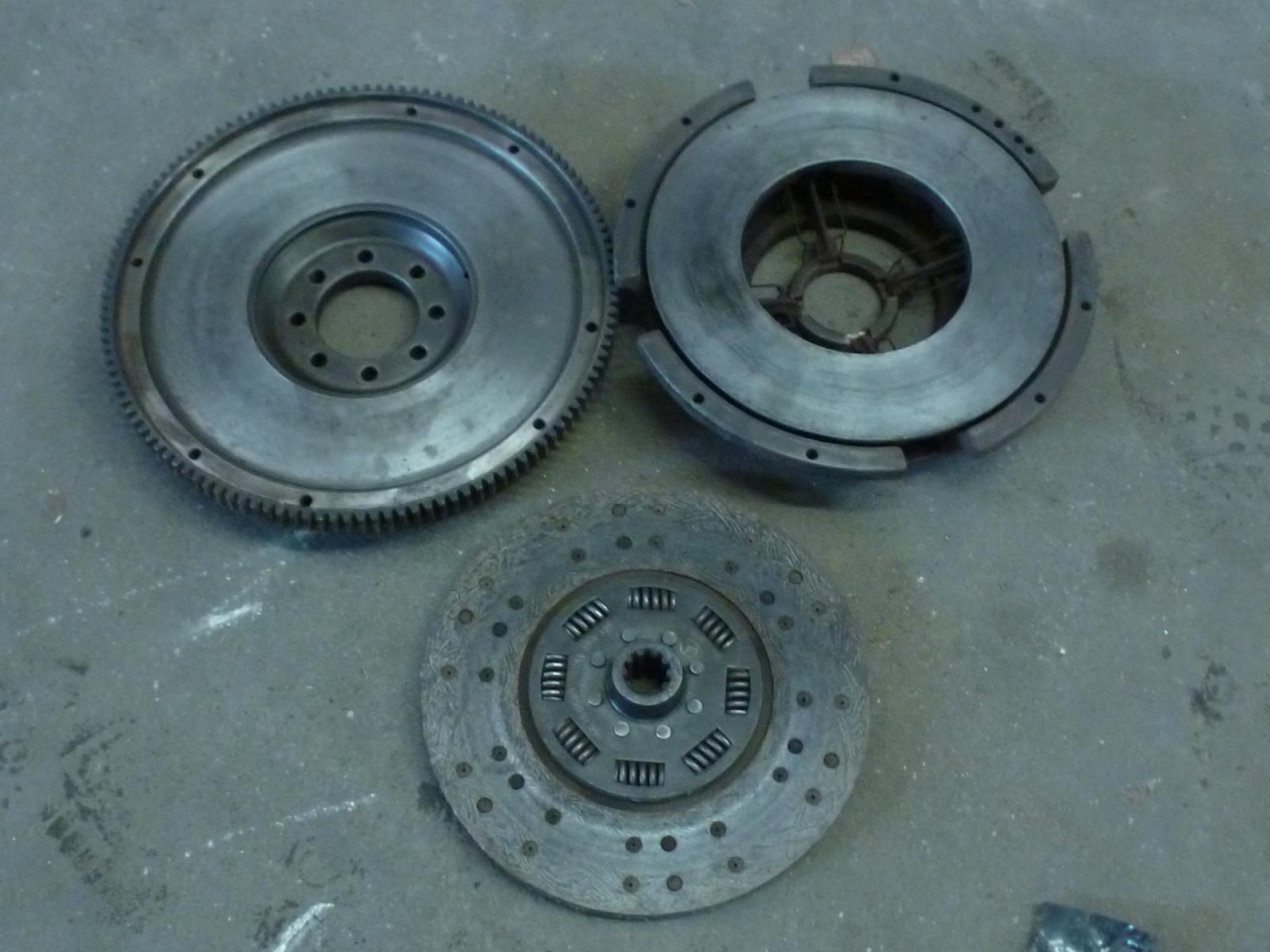

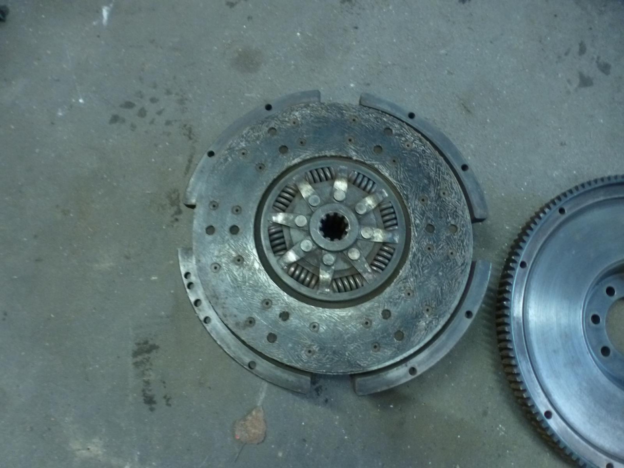

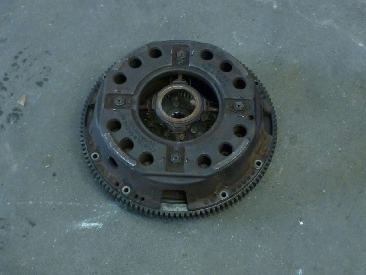

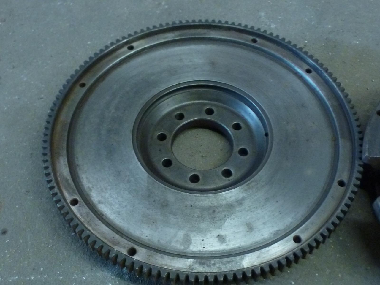

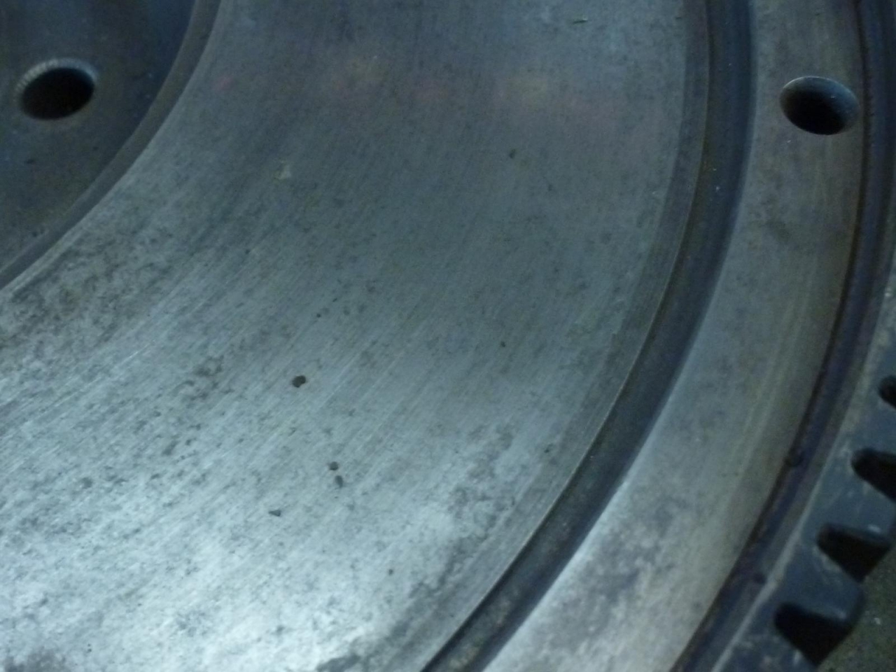

#501233
Hallo Lars
ich habe mal ein paar Bilder von der Kupplung aus einem Schlachtmotor geschossen. Der Zahnkranz ist aber nicht versetzt, da war der normale Schubanker-Anlasser drinn.
4432 4433
4434 4436
4435 4437
Die normale LKW-Schwungscheibe ist soweit ich mich nicht täusche überall bis zum Rand komplett plan.
#501240
Hallo Helmut,
das ist der Top Tipp!!!
Ich hab jetzt die LKW Schwungscheibe am Wickel. Der Lochkreisdurchmesser passt anscheinend.
Allerdings, wie Du sagst, ist die Scheibe nur außen auf der ganzen Stirnseite ausgedreht,
Passt der Automat auch so ? Müsste doch eigentllich.
Falls Du die abgebildete Scheibe noch greifbar sein, würdest Du mir die beiden Ausdrehungen vermessen.
Sollte es nicht so passen, könnte ich die Scheibe noch ausdrehehn. ( muss ja eh übergedreht werden.)
Gruß Lars
