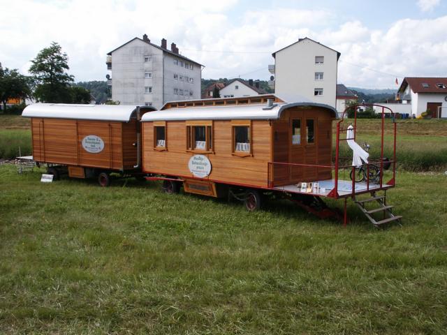

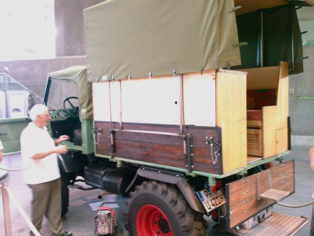

Im Anhang ein paar Fotos von Reisenden und Fahrzeugen.
Klaus
Trans-mog
U421 als kleinstes WoMo mit Stehhöhe
2011 in Wörth gesehen
2008 in Gaggenau gezogen von einem U421
