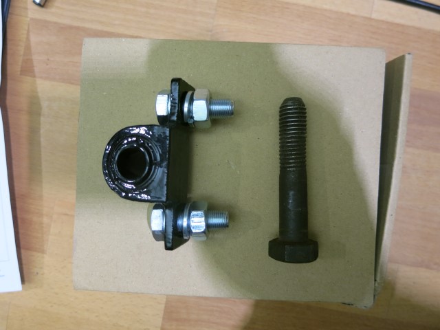

Ich habe die Schraube der 3-Punkt-Lagerung (vorderes Lager) bei der restauration verlegt. Die Schrauben zum Halten des Bocks sind M10x1,0. Die gesuchte Lagerschraube eine Passschraube ist M12. Feingewinde ist am Fahrwerk des Unimog 411 ja nichts besonderes, diese Schrauben haben alle eine DIN Bezeichnung. Die gesuchte aber eine DB E-Teilnummer 404 615 00 71. Daher vermute ich eine modifizierte Schraube. Könnte es die Schraube auf dem Bild sein?

Guten Morgen,
meine Vermutung war falsch. Heute mal schnell die Schraube an einem anderen Mog ausgebaut.
Gesamtlänge: 55mm
SW: 19mm
Passung: 14mm / Länge 34mm
Geweinde: M12x1,5 / Länge 10mm
Länge unter Kopf: 44mm
Die sollte in der Schraubenkiste auffallen.
