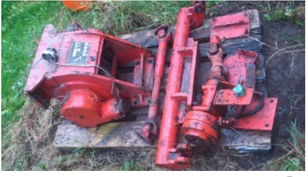

ich bin dabei mir eine Werner Seilwinde an meinen Unimog 403 zu suchen.
Ich habe ein Angebot (siehe Bild) - leider weis ich nicht (und der Verkäufer auch nicht) ob die Winde (Werner C64M) an einen 403 (406)passt.
Kann mir jemand sagen wie (wo genau) die Winde befestigt wird.
Ich möchte nämlich meinen Atlas Kran (hinter Fahrerhaus am Rahmen befestigt) ebenfalls behalten.
Danke im Voraus für Eure Mühen
VG
Stefan
Bild Winde C64
Bild Winde C64
werner winde klein.jpg (55.09 KiB) 1144 mal betrachtet

#499346
Hallo Stefan
95 % der Unimogs mit Kran haben einen Krantragrahmen meist mit Vierfach abstützung an den wird dann auch die Winde angeschraubt.Wegen der grossen Hydraulikpumpe für den Kran wird auch die Winde meisstens Hydraulisch angetrieben.
Wenn der Kranrahmen nicht stört sind die Rahmenwinden normalerweise links hinter der Kabine Montiert.Ein paar Bilder von deinem Unimog Kran währen nicht schlecht.So wie du den aufbau beschreibst macht die MB-trac Winde am Unimog keinen Sinn.
Michel

#499384
Hallo Stefan
die C64 ist eine klassische Forstwinde.
Die Seilgeschwindigkeit ist wahrscheinlich deutlich langsamer ggü. mechanischen Antrieb (~10m/min vs. 30 m/min)
Prüfen solltest Du ob Sie unter Last freigeschaltet werden kann.
Wenn der Baum auf dem Stock mal nicht in die Richtung kommt die Du vorgesehen hast, könnte das sonst in die Hose gehen.
Die Winde hat aber, glaube ich, eine Leerlaufschaltung. Sollte also gehen.
Anbaubeschläge gabs in allen Variationen. Die heute zu bekommen dürfte einem 6er im Lotto gleichkommen.
Henning
#499526
Hallo Henning
da verwechselst du was die C62 ist die universelle Forstwinde die C64 passt nur an die Rückezange wenn man die woanders
nutzen will muss man sich selbst Anbaubeschläge Bauen.Die Bremse ist an der Winde die Kupplung liegt auf der Palette und ist am zapfwellenbock angesteckt.
Gruß von einem ehemaligen Werner Mitarbeiter.
