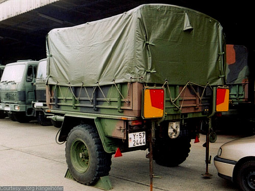

seit geraumer Zeit verfolge ich hier die diversen Umbauten von ehemaligen BW Anhängern zum Kipper. Ich bin wirklich begeistert, was man mit etwas Phantasie und technischen Geschick aus einem solchen Fahrgestell alles bauen kann. :wink:
Auf jeden Fall haben mich diese Beiträge und Ideen inspiriert, und ich spiele nun auch mit dem Gedanken, mir sowas zu bauen. Ich hab allerdings noch keine konkreten Vorstellungen, etc.
Nun, es gibt ja diese Fahrgestelle zum einen mit diversen Aufbauten (Feuerwehraufbau, Generator, Wassertank, ...), und zum anderen auch mit einer fest installierten Brücke (inkl. Bordwände, Spriegel und Plane). z.B. dieser hier:
:Bild
Zu diesem oder ähnlichen Hänger würde mich noch einiges interessieren:
- wie ist die Brücke montiert (wie bei den anderen Aufbauten nur mit ein paar Schrauben, oder kpl. verschweißt)?
- würde sich ein solcher Hänger einfacher zum (Heck-) Kipper umbauen lassen (die Brücke mit Bordwänden wäre ja schon vorhanden).?
- weiß einer von Euch, wie hoch die Plattformhöhe bei einem solchen Hänger ist?
Über Antworten würde ich mich sehr freuen. Danke!!
Bernhard

Hallo Bernhard,
die Pritsche ist nach meiner persönlichen Meining nicht steif genug. Beim Kippen auf schrägem Untergrund unter Volllast kann es zu plastischen Verformungen kommen. Für die Aufnahme des Kippzylinders oben an der Ladefläche muß ein Hilfsrahmen montiert sein da du ansonsten ein Loch in den Ladeflächenboden drückst.
Für die Kipperaufnahme unten brauchst du so was wie die Kippspinne am Unimog, also was wo die Kugeln Drehmomentsicher fest sitzen und wo der Kippzylinder eine Verformungsfreie Aufnahme findet. Hier ist also wieder Kraftverteilung gefordert. Ansonsten hast du abknickende Kugelaufnahmen und einen verzogenen Fahrgestellrahmen zu beklagen. Die Höhe die du dann erreichst wird dabei vermutlich auf ca 120 cm anwachsen. Mein Rat wäre den ganzen Kram ab Fahrgestellrahmen über ebay zu verkaufen. Dann kann man in der Höhe platzsparende und funktionierende Rahmen einbauen.
Tschau Roland
