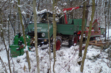

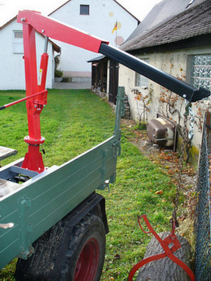

einen Pickup-Kran made in China für unter 200€ habe ich letzen Winter hinten auf den U421 montiert. Es wird das Einlegeblech der Pritsche entnommen, der Kran eingeschoben, zwei Bolzen gesteckt und der Hebezylinder angeschlossen – in fünf Minuten erledigt.
So ist der hintere Anbauraum noch frei verfügbar und ich bin nicht an einen Anhänger gebunden.
So wie auch der Kollege oben arbeite ich mit einer Forstwinde mit 3,5 to Zugkraft, die habe ich aber vorne montiert, so stütze ich den Mog beim Laden ab.
Gruß Bobby
#358569
@ Bobby ich habe mich auch schon für diese Hebeeinrichtungen interessiert.
Heben geht ja mit dem Zylinder, wie sieht es aber mit dem Schwenken aus?
Ich habe nun schon mehrfach Berichte gelesen, daß der Kran einfach,
bei schräg stehendem Fahrzeug, beim Aufheben der Last "talseitig" geschwenkt und den Bediener umgerissen hat.
Wenn man die Arretierung am Drehlager entsprechend angezogen hat,
(Reibmoment) konnte man aber häufig nicht mehr schwenken.
Wie ist Deine Erfahrung hierzu, speziell im Gelände.
Gruß Lothar
#358875
Hallo Lothar,
das Problem bei schräg stehenden Mog ist mir bekannt. Ich bin schon länger auf der Suche nach einem passenden Schneckengetriebe, welches ich mit Handkurbel betreiben will und bei geradem Stand einfach ausschwenke.
Bis jetzt hatte ich noch keine seitlich schräge Neigung beim Hebeeinsatz. Wenn ich am Berg arbeite fahre ich aufwärts, so schwenkt der Kran immer nach hinten zum Anhänger.
Gruß Bobby
