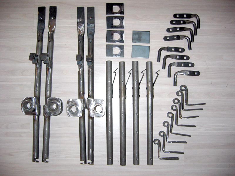

Bald ist es soweit mit den Sitzbänken.
Heute habe ich die Eisenteile zum Bau der Sitzbänke abgeholt.
Jetzt fehlt nur noch die Planzeichnung zum Zusammenbau. Wenn jemand dazu Interesse hat mir diesen zu Zeichen kann sich bei mir melden.
Alle die sich bereits Registriert sind erhalten nach Fertigstellung des Bauplanes ein neues Angebot. Es ist auch vorgesehen Ersatzteile für die Bänke zu liefern.
Teileumfang. Der Kantenschutz (U-Profile um das Holz) und die Holzbretter sind aus Kostengründen noch nicht dabei.
Klaus

@ Christoph:
Nein eigentlich nicht, weil man sie dann nochtmehr durchwechseln lann und auch nicht als Aufsteckbordwände mehr verwenden kann, jedenfalls nicht vorne und hinten.
@ Klaus:
Ich kenne die Bänke/Aufsteckbordwände als Original, hat meine Vater bei seinem 2010 montiert, blos was mich interessieren würde, habt ihr auch die Gussteile, die man zu Arretierung in den Pritschenboden einlässt nachgefertigt? Weil das dürfte ja das komplizierteste Teil sein, bei uns waren sie Gott sei dank alle 4 dabei, aber danach habe ich nie mehr welche gesehen...
#48631
@Christoph
Es geht schon das Original Muster das ich habe ist für die Lange Pritsche, die Langen werden dann als Rückenlehne und die kurzen als Sitz verwendet.
@ Moritz
Auf dem Bild siehst du oberhalb den Rohren Flacheisen mit dem Loch drin, das ist eine vereinfachte Bodenhalterung, die Originalen wären zu Teuer zu Produzieren.
