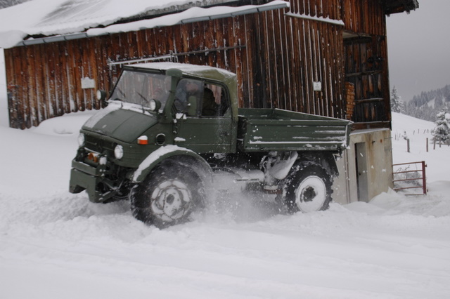

Hallo Schneefahrer!
Wer hat Erfahrungen im tiefen Schnee?
Mich würde interessieren, ob man die Ketten voren und/oder hionten montiert.
Mir wurde gesagt, dass Ketten hinten besser seine, da man vorne die Spur fest fahren würde und nicht vorne mit dem Gewicht des Unimogs "graben" würde.
Hatte noch zu wengi Schnee (siehe Photo) um es wirklich zu testen!
Peter
PS Habe selbstverständlich 4 Ketten!
