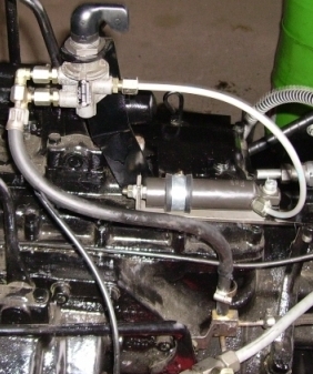

Moin Klaus
schick mir das Bild doch bitte mal etwas größer
dieundes@gmx.net
setzt es dann anstelle der Miniatur rein ideal wäre wenn du angaben zum Zylinder etc. anfügen könntest. Und ein paar andere Detailaufnahmen wenn du hast, sieht nämlich wirklich elegant gelöst aus.
Tschau Torsten
