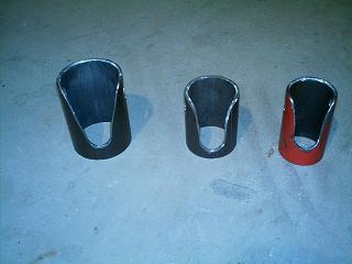

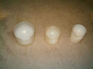

ich kann Ihnen NEUE Konushülsen und NEUE Durethanschalen für die Kipperpritschen liefern.
Preise / Bilder / Info unter : www.univoit.de ( Sonderangebote )
Durethanschalen 50mm 40mm 35mm klein.JPG (20.62 KiB) 1282 mal betrachtet
Konushülsen Kipperpritsche 50mm 40mm 35mm klein.JPG (23.25 KiB) 1282 mal betrachtet
