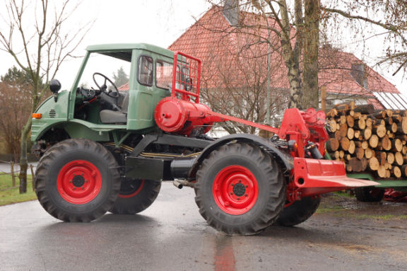

#192332
Hallo zusammen, hallo Holger,
ich finde dieses Forum einfach nur super !
Bis jetzt habe ich alles gefunden, was ich suchte um meinen Mog endlich auf die Starße zu bringen.
Heute habe ich ihn (406 mit OM314-Motor- leider ?) zum "Nichtraucher" gemacht. Naja sagen wir fast "Nichtraucher".
Nicht zuletzt durch diesen Beitrag, wo sich Holger sehr intensiv eingebracht hat.
http://www.unimog-community.de/index.ph ... sc&start=0
Hier habe ich passende Düsen zu einem guten Kurs gefunden. Der Einspritzdruck von 200Bar passt noch nicht, aber mit den Din 988 - Einstellscheiben, werde ich das nächste Woche machen.
Auf jeden Fall hat die Stinkerei und Qualmerei erheblich mit den neuen Düsen nachgelassen. Die Nachbarn wollten schon wegziehen !
Interessant fand ich auch den Beitrag mit den Flammglühkerzen.
(Als Alternative zum Startpilot)
Holger, kannst du mir da nähere Tipps zu geben ?
Welcher Kerzentyp ? Wie und von wo nach wo verlege ich eine Dieselleitung zu der Kerze ?
Vielen Dank, viele Grüße
Markus
U406 fast fertig.jpg (80.2 KiB) 4579 mal betrachtet
