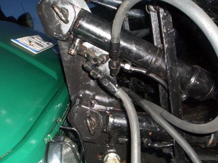

Hab gestern meinen Frontlader FL3 an den 406 gebaut.
Die Schaufel wollte ich durch einen Euro-Schnellwechselrahmen ersetzen.
Beim Absenken der Schwinge spritzte das Öl :shock:
Zwischen den oberen Zylindern und dem Anbaurahmen hat es die Verbindung abgeschert! Wie kann das sein? Hab den FL3 gebraucht gekauft und keine Erfahrung damit...
Rein optisch sehen die Schubstangen auch nicht anders aus als mit angebauter Schaufel. Kann mir irgendwer ein paar Bilder von seinem FL3 machen und dessen Schlauchverlegung?
Vielen Dank
Grüße Franz

Hallo Franz,
wie ich sehe hast Du die oberen Zylinder falsch eingebaut. deren Hydraulikanschlüße müßen oben sein,
dann haben die auch mehr Platz zur Schwinge.
Außerdem ist deren hinterer Anschluß (Kolbenbodenseite) mit einem Stück Rohr verlängert bevor es in das Winkelstück geht.
