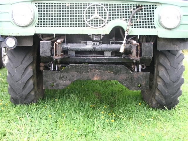

Hallo Werner,
ich kann dir zu diesem Teil sagen, dass es auf jeden Fall an einen 421'er passt. Das untere Teil das auf den Bildern zu sehen ist, wird vorne an den Rahmen angeschraubt (hier ist es das in Fahrtrichtung rechte Teil). Das auf den Bildern obere Teil wird dann auf den herausstehenden Bolzen geschoben und mittels Klappsplint gesichert. Diese Strebe stützt dann z.B. eine mogseitige Schnellwechselplatte ab.
Ich bin heute Abend noch bei meinem Mog wo genau dieses Teil verbaut ist und werde dir ein paar Fotos machen...
