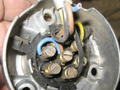

Moin Michel,
ist die (vereinfachte :wink: ) Belegung für die alten 2-Kammer-Leuchten.
Da braucht es nur Masse, Blinker links und rechts und Rücklicht (ok, da sollte links und rechts getrennt sein, geht aber, wenn man nur ein 4adriges Kabel hat, nicht :lol: ).
Gruß Ulli

...sieht mir auch aus wie 4-adriges oder 5-adriges (einen weggeschnitten)
massivkabel aus der hausinstallation.
Sollte es so sein wird es irgendwann brechen. In der kfz-technik wird wegen der unvermeidlichen erschütterungen immer litze verwendet.
Ich würde einen kleinen kabelbaum vorziehen, da kannst du gleich die originalfarben und die richtigen querschnitte einsetzen.
2 x schlusslicht
2 x blinker
1 x bremslicht
1 x masse
1 x reserve (rückfahrscheinwerfer , nebelschlussleuchte, reifenwächter....)
Da die zuleitungen zur anhänge d o s e an unterschiedlichen stellen angezapft werden, sind einzelleitungen auch flexibler zu handhaben.
Die enden abisoliert und mit quetschhülsen versehen montiert , hast du ewig ruhe. Die schlusslichter auf jeden fall trennen und eine masse mitführen zum hänger.
