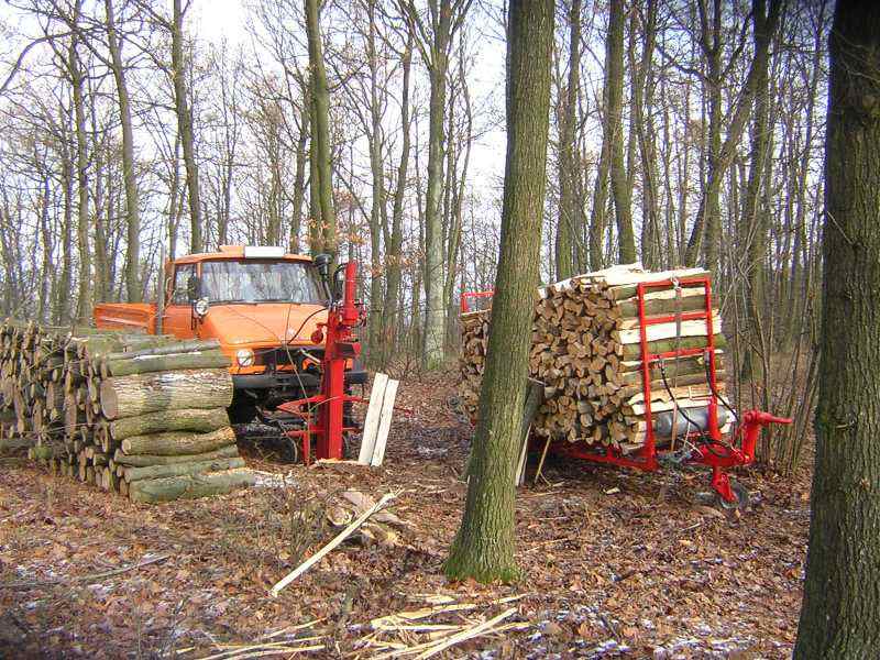

Hallo Zusammen,
Ergebnis: rd. 20 Rm Buche Meterspalte, waldfrisch
Vorgehen: Kronenholz am Hang, Ziehen mit einer kleinen Winde und Spalten mit einem Hydr. 19to, 1 Fahrt lehr, 4 Fahrten mit Holz, zusammen rd. 40 km
Aufwand rd. 45 - 50 Liter Diesel für 406, 84Ps- 5900h.
Der Spritverbrach von Herbert dokumentiert bestimmt den Super-Zustand seines Aggregats.
