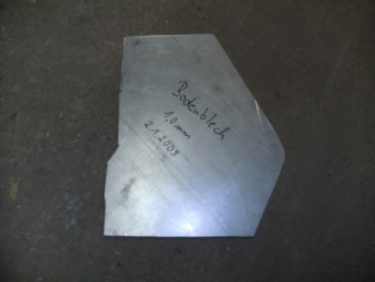

Hallo Claus,
ich habe so ein Teil gekauft.
Es ist von der Firma Berner und heißt: Plasmacut
Preis: ca.1200¤
Schneiddicke in Stahl bis 8mm.
Gibt es auch bis 12mm. Ca.300¤ mehr.
Entscheidend für den Kauf war:Sehr klein, 220 Volt und der Kompressor ist im Gerät integriert.
Ich habe z.b. die Ecken an der 406er Kabine samt Rahmen rausgetrennt und mit dem Gerät die Bögen Originalgetreu nachgebaut.
Mitlerweile habe ich das Gerät bei meinem Brötchengeber auch für unsere Schlosser angeschafft.
Gr. Andreas
