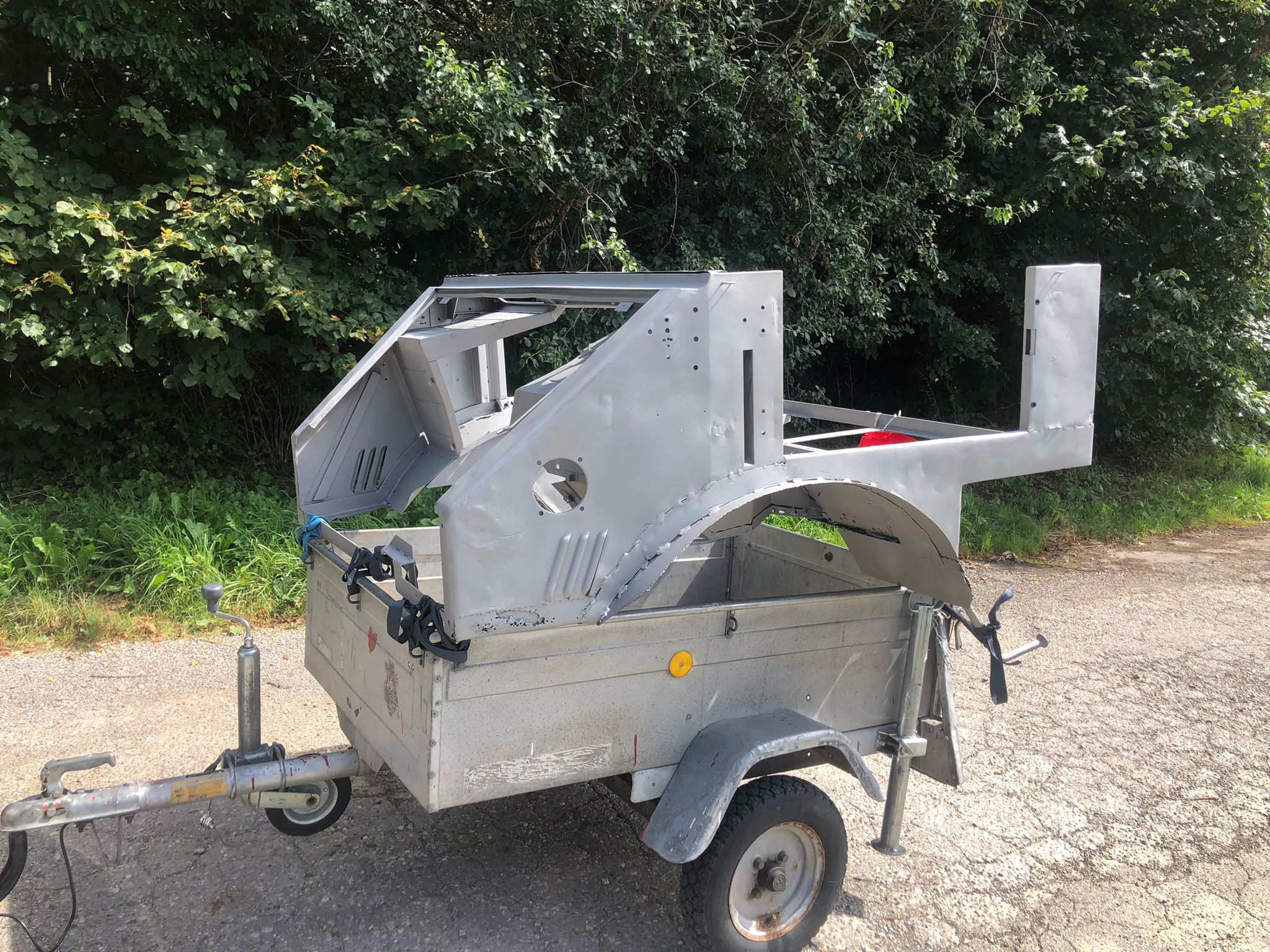

Unimog 401 ist nun zerlegt und wurde gestrahlt. Jetzt sieht man erst was da alles gemacht wurde und nun kordiert werden muss.
Motor und rahmen schaff ich leider nicht dieses mal. Also wird erst mal die Kabine von einem Profil Instant gesetzt.
Für Farbe nehme ich, wie mir hier empfohlen wird DB6286. Bei den Felgen finde ich mehrere Infos. kann mir jemand da eine velässliche Info zusenden bitte.
