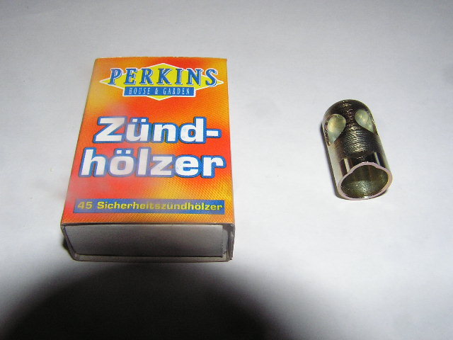

1. die Buchsen, die in diverse Känale eingepresst waren sind durchgerostet.
Auf dem Bild mit dem Weißen Kreis zu erkennen. Hierzu meine Frage. hat jemand Erfahrungen gesammelt ohne die Buchsen. Die kleinen gibts nämlich nicht mehr. Ich denke es ist besser ohne die zu fahren.

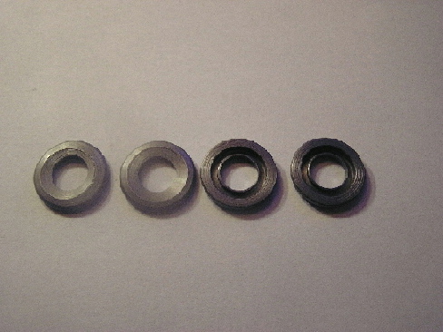

3. hab gehört es gäbe verschiedene Dichtungen unter den Einspritzdüsen.
Sind die auf dem Bild die richtigen??

Bei den Düsendichtungen gibt's Unterschiede weil's
unterschiedliche Vorkammern gibt
Ich denke, daß Deine schon zu den Kammern gepasst haben.

Anbei noch ein Bild von den Buchsen die es bei DC noch gibt.
solche Buchsen waren in den Größeren 2 Bohrungen im Kopf eingepresst.
Hab einen weißen kreis drum gemacht.
die kleineren 4 Buchsen gibts ja laut DC nicht mehr.
Gruß Robert
